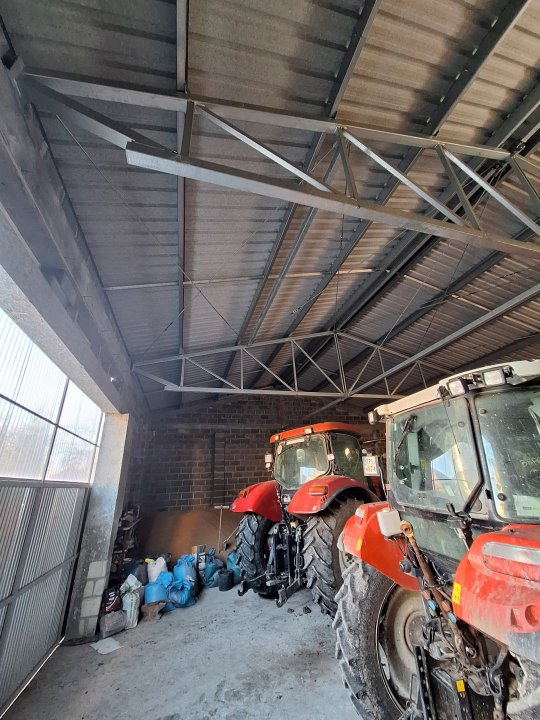

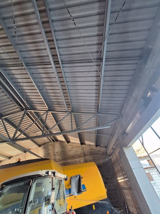

Ja znowu zastanawiam się nad tym filcem, jeden sprzedawca mówił mi że ten filc to nic super i nie wiadomo jak to się sprawdzi za kilka lat. Mam garaże murowane, łaty i kontrłaty wszystko zdrowe, membranę powinno się dać na krokwie.

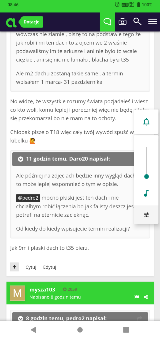

To czemu mu nie odmawiasz kłaść  blachy t18 , skoro mówisz że nie trzeba fachowca żeby wiedzieć  o tym że taką blacha się  nie powinno robić  robić na takim duzym dachu tylko każesz mu robić  łączenia,  a przecież wyraźnie też  ci odpisał  że żadnych łączeń robić nie chce . To chyba źle mu nie doradzam żeby położył  blachę T35  zamiast t18

Ja na tej stodole mam właśnie z filcem, stoi na razie 4 lata  i teraz co składałem wniosek to też podałem że będzie z filcem , jak się zdejmie eternit to jak krokwie czy łaty są  zdrowe to bez żadnych kombinacji kładziesz  na łaty od razu blachę  bez kombinowania z membraną , ale to już  każdy musi zdecydować według siebie , jak mu pasuje.  Mi jak wypełniała wniosek to właśnie już trzeba było to uwzględnić czym się będzie przykrywać, i jeśli blachą to czy to będzie blacha zwykła czy z filcem

Obudź się. Przetrzyj oczka

Zostało mi niecałe 200m2 membrany z domu, rzuciłem na garażu pod łaty, reszta bez. Nic się nie skrapla, a były już w tym roku mrozy po -10 i odwilż i nie kapie. Jakieś zapocenie na blasze jest, ale mikro.
Z tym, że u mnie jest ruch powietrza. Jeśli mega szczelny to wtedy podobno się to dzieje
Na stodołę raczej zrezygnuję. Majster też mówił, że dobrym sposobem będzie zrobić w kalenicy kilka małych kominków wentylacyjnych i nie bić łaty na mur, nie utykać na zycher i będzie dobrze. Z ptakami nie mam problemu więc chyba tak zrobię

Filc nadaje się pod wiaty- gdzie jest dobry przewiew. Trzeba wiedzieć co do czego a nie potem lament. Jak macie możliwości lepsza membrana
na stodole i oborze ze stropem gdzie są bele słomy membrana też słabe rozwiązanie bo myszy zrobią robotę napewno
No właśnie... myszy- chciałem dopisać😬 Znajomy ma bez  filcu i membrany nad oborą gdzie trzyma siano... I nie narzeka. Mówi, że tylko nad drzwiami i wentylacją obory się trochę skrapla. Ale mu nie wierzę
