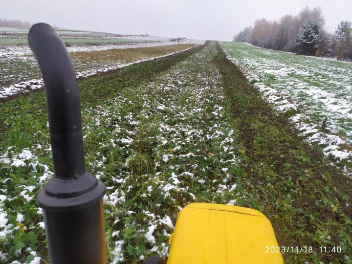

Kończyłem dzisiaj za dnia. Tak to wygląda.
Talerzowka 3.2m, na+- 5cm, kąty natarcia mniejsze, pocięte, ale nie wymieszane,  ponad 10km/h 3,5ha w godzinę i 12L na godzinę.
Czekam na kata, który przyjdzie do mnie z kosą i łeb spadnie za ścięcie poplonu 😱
Słonecznik ma mega korzeń, palowy jak rzepak. Podoba mi się to. Ale mróz go położył
I tu widac dobrze wydajnosc sprzetu. Moj zaprzeg c360+talerzowka 2x8 do zrobienia 4,88ha wg wniosku o doplaty czas od 7-12 z godzinna przerwa na kawe i kupe czyli w sumie cos kolo 4h na 3biegu.  Baku nie sprawdzalem( jutro z ciekawosci zobacze bo mialem pod korek). Tez mi sie podoba robota bo pociete liscie rzepaku zrobily ladna okrywe- tam gdzie nie zszedl, gola ziemia to nie ruszalem bardziej.

Celownik u Ciebie widać wiecej resztek, ale do Pedra to mogą się przypier...że za mocno wymieszane z ziemią 🤭

Tutaj w kolano, później siany koniec sierpnia. Ale po pszenżycie w deszczowej przerwie żniwnej siałem ok 5 sierpnia to ponad metr. Tyle że po nocy to foto nie oddaje.
Tu też jest bardziej zielono niż na foto, będzie dobrze. Okrywa jest sto razy lepsza niż po ziemniakach i qq na kiszonkę. Ja się nie martwię 😉

No nie mogl moim zdaniem. Ja na wiosne planuje przed siewem tylko glebiej ztalerzowac. Jakbym go zostawil to watpie ze za  jednym przejazdem bym go zniszczyl odpowiednio. A tak to zima zrobi swoje i tylko poprawie. Moge sie mylic bo dopiero sie ucze.
Gdzie masz napisane jaki %powierzchni musi stanowić okrywa? Tak jak skład mieszanki na międzyplon i ilość sztuk na m²?
Niestety ale minimum 30 %musi zostać na powierzchni,jest to określone w rozporządzeniu

Tyle to spokojnie jest na wierzchu.
Na tych najlepszych nawet ponad 50% zostało.
Trzeba się rozejrzeć za wałem nożowym... tak patrzę, że całkiem by było oszczędnie i efekt lepszy.
