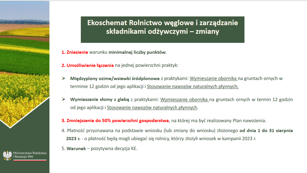

Te zapowiedziane zmiany z możliwością łączenia większej liczby eko schematów weszły w życie?
Jeszcze nie, w sierpniu ma być możliwość dokonywania zmian i korekt we wniosku w związku ze zmianami w ekoschematach

Ktoś podpowie czy nadal nie może być obornik jesienią i miedzyplon zimowy?
Jak oznaczacie mieszankę gorzowska? Mogą ją wstawić zamiast TUZ? Było zaorane i wsiana gorzowska
Teoretycznie  zgodnie z obietnicą min rol jeśli to przejdzie w Unii to obornik i miedzyplon można będzie łączyć[okaże się w sierpniu]
przecież można łączyć obornik z międzyplonami. Rozrzucasz obornik, uprawa i siew międzyplonu
W tabelce jest wykluczenie przynajmniej było że jesienią nie można. Ciągle się coś zmienia więc chciałem się upewnić.
Chodzi oczywiście o eko schematy, bo w praktyce to wiem że można łączyć

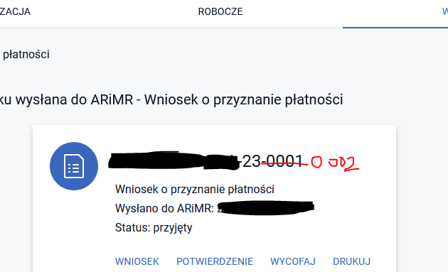

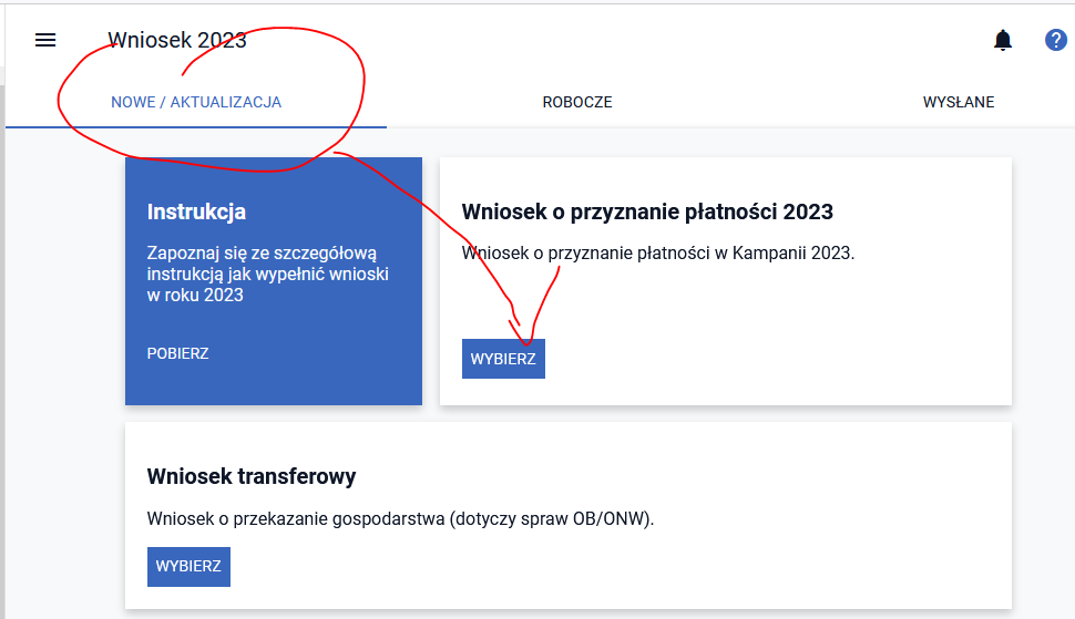

orientuje się ktoś w tym temacie?
po pierwsze ten zalacznik zaznaczasz jako : Z0210 - Załącznik do ekoschematu: Wymieszanie obornika z glebą na gruntach ornych w ciągu 12 godzin a nie niemerytoryczny .
po drugie.. widze ze jestes w zakladce wyslane - wejdz od nowa na wniosek i rob tak jakbys robil 1 raz wtedy tamten wyslany niepoprawny powinien sie zastapic tym nowym i bedziesz mial na koncu "szyfru" 0002. Załaczniki "nadpisujesz" a nie usuwasz jeden i dopiero wczytujesz drugi.
ps. usun ze zdjecia swoj nr producenta rolnego - ja uj kazdy ma to widziec i wiedziec ;)
niestety nie da się wysłać wniosku jeśli załączyłem prawidłowy plik w dokumencie uzupełniającym Z0210
we wniosku da się połączyć
