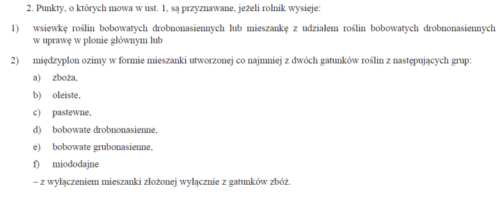

Jak to jest z tą okrywą 80% GO? Muszę ją już planować w tych dopłatach? Tzn zaznaczyć np międzyplony ozime? Czy ta okrywa ma po prostu być w razie kontroli? I jak ktoś nie wchodzi w żadne ekoschematy to nie musi nic kombinować we ewniosku a tylko po prostu mieć tą okrywę. Czy jak się ma powyżej 75 czy tam 80 u procent sumarycznie Tuzów i Traw na GO to z tego jest się zwolnionym? A jak nie z tego to z czego bo nie pamiętam. Chyba z ugorowania i tych 40 % zmianowania na GO rok rocznie?
Jak chcesz mieć zapłacone za ten międzyplon to musisz już zaznaczyć i dodatkowo wpisać rośliny, jeżeli nie to po prostu pilnujesz żeby okrywa na zimę zajmowała min 80%, tak mi doradca dziś tłumaczył
Do tego międzyplonu płatnego jaką roślinę dorzucić do łubinu? Potem na wiosnę będę sadził ziemniaki. A druga sprawa, na wiosnę mam zamiar posiać łubin w plonie głównym, jakie dwie rośliny posiać przed tym łubinem na międzyplon?
Ja przed lubinem bede sial rzepak i gryke na ten miedzyplon. Do lubinu tez mozesz dorzucic gryke.
Przed łubinem tak sobie myślę o rzodkwi oleistej tylko kwestia doboru drugiej rośliny, może słonecznik?
A jeżeli chodzi o tę grykę w mieszance z łubinem to jakie proporcje i czy rozsiewaczem do radę to posiać? Sam łubin zawsze rozsiewam po zbiorze jęczmienia ozimego, potem talerzówka i jest git
Edytowane przez krilan06
rozumiem że może być 2 gatunki z tej samej grupy? nie uprawialem rzodkwi (choc słyszałem że jest dobra na poplon) wiec ci nie powiem z czym mozesz to zmieszac, wal njtanszym kosztem nawet ze zbozem 2-3 sezonowym jakimkolwiem jak ci zostało i nie spasłeś. W obu przypadkach nie ma wymaganych proporcji wiec raczej do ustalenia we wlasnym zakresie. Mam gryki 150kg odłożone, kupie 20kg rzepaku po żniwach, zrobie próbe kreconą i ustawie siewnik zeby mi wyszło wszyskiego na 5ha obsiania, jak zobacze po wschodach ze za bardzo wyrosło - "zmulczuje" po 15 listopada kultywatorem lub talerzowka na prostych talerzach, jak bedzie bida na polu zostawie na zime. Lejkiem tak nie ucelujesz choc bylo by najprosciej i najszybciej.
