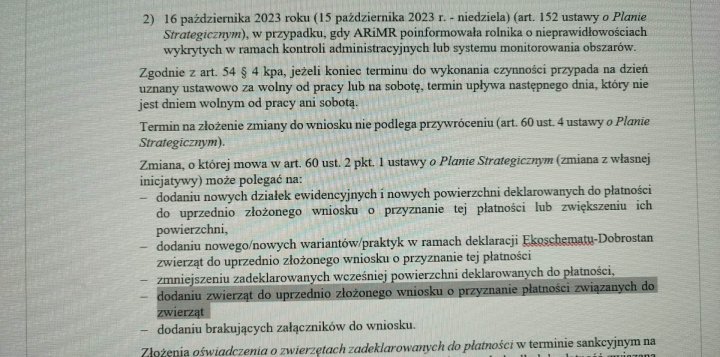

13 godzin temu, piotrp88 napisał:
Szkoda, że żadnej informacji o tym nie ma.
No niestety nie mogę tego znaleźć, a link był wstawiany nawet tu na forum. Być może nie wszyscy są doinformowani. Dla bezpieczeństwa lepiej zrobić tak jak kolega Ceres pisał.
Wysłałem zapytanie do swojego oddziału i taką samą odpowiedź dostałem
W odpowiedzi na zapytanie informuję iż najpierw należy sprawdzić czy nowo zakupiona krowa nie była deklarowana przez sprzedawcę do dopłat w tym roku, ponieważ płatność należy się tylko pierwszemu rolnikowi który przetrzymywał ją 30 dni od złożenia wniosku. Drugi dostaję odmowę.
Prawidłowa ścieżka dodania nowej sztuki do płatności do krów. NIE WYCOFYWAĆ CAŁEGO WNIOSKU!
  1. Wysłać nowy wniosek gdzie będzie odznaczona TYLKO płatność do krów, reszta wniosku pozostaje bez zmian. (ARiMR traktuje to jako wycofanie części płatności np. do krów)
downloaded
  1. Następnie wysłać kolejny wniosek z zaznaczeniem płatności do krów pobierając i dodając z IRZ identyfikatory zwierząt, reszta wniosku pozostaje bez zmian.  (ARiMR traktuje to jako zmianę/aktualizację)
downloaded
Termin liczony jest od nowa 30 dni, od dnia przesłania ostatniego zaktualizowanego wniosku z zadeklarowaną płatnością do wszystkich sztuk.

22 godziny temu, piotrp88 napisał:
Wysłałem wniosek z płatnościami do bydła/ krów. Teraz chcę dodać kolejne sztuki więc klikam nowy/aktualizacja i dodaję sztuki i wysyłam, tak?
19 godzin temu, Ceres2 napisał:
Procedura jest taka że należy wycofać całkowicie płatność do bydła i wysłać Następnie znowują zaznaczyć, bo pobrać bydlaki i ponownie wysłać. Tak było i w tamtym roku.
Dostałem właśnie od znajomej z arimr screena, że wersja o dodawaniu nowej sztuki bez wycofywania wcześniej zadeklarowanej płatności  jest prawdziwa. Jak widać nie do wszystkich jeszcze dotarło
