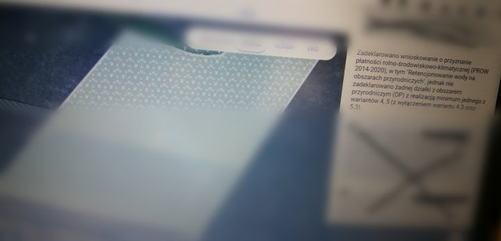

Taki komunikat... i tylko nie pisz, że Tuz się wyklucza bo uduszę. Pakiet 4.7. Co za OP? Jak je zaznaczyć?
Obszary przyrodnicze to jest to, co jest w pakiecie, a nie jest TUZem. Obszary przyrodnicze zaznacza się przy pakietach. W instrukcji cz. 10 jest.
Ta dodatkowa płatność do retencjonowania w tym roku należy się tylko do obszarów przyrodniczych, ale jeśli masz TUZy, to nic straconego, bo TUZy przeskoczyły do Ekoschematu retencjonowanie.
