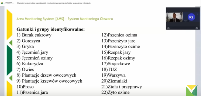

jezzeli to bedzie sprawnie dzialac to chyba juz nie przejdzie siew pszenicy ozimej i podania kawalka jako jarej .... lub jako pszenzyto , swoja droga czy to mozliwe ze to tak dokladnie wypatrzy jaka to uprawa?
Na szkoleniu była taka informacja satelita robi co kilka dni zdjecia całej powierzchni Polski, specjalny algorytm wychwytuje anomalia na zdjęciu i automatycznie przekazuje odpowiedniej terenowej ARiMR, tam pracownik pobiera bardziej szczegółowe zdjecia z innego satelity, jeżeli dalej stwierdzi na podstawie zdjęć że coś nie pasuje wysyła koordynaty rolnikowi który bedzie musiał zrobić zdjęcia w odpowiednich miejscach na danym polu i przesłać agencji[dlatego chyba w tym roku odstąpio wspaniałomyślnie z cześci DKR-ów bo system w pełni jeszcze nie działa] ,w 2024 ma już hulać na 100%
@robercikj100 cyrk bedzie w momencie jak od czasu przelotu  do czasu jak rolnik dostanie nakaz zrobienia zdjęć na danej uprawie ta uprawa zostanie zebrana [ udowodnienie leży po stronie rolnika że wszystko było ok, a to system coś popierniczył]
Te anomalia to sposób odbicia światła w danym widmie długości fal świetlnych .nie da się rozróżnić czy jest uprawione zasiane czy powłókowane nie da się rozróżnić opryskane obsiane nawozem itd .Da się odróżnić zaorane zmulczowane oraz po stopniu wegetacji rodzaj uprawy ale nie np pszenica pszenżyto .Tak algorytmy idą do przodu ale mająswoje ograniczenia w zeszłym roku nawet przez 6 tyg nie było zdjeć bo nie pasowało zachmurzenie
Masz w moim wcześniejszym poście  że jednak rozróżniają i to pszenice jarą od ozimej[ w zeszłym roku to w ogóle działał ten system?, skoro obecnie jest w formie testowej?, takie informacje podano na szkoleniu
korzystam kilka lat z tego - da się tylko ocenić na zdjeciach z satelity stopień zieloności, tzn czy jest jakaś uprawa, czy zaorane, reszta to ze zdjęć lotniczych
Pszenicę jarą od ozimej algorytm rozróżnia po terminie siewu normalne .przecież widzi cy i jak intensywnie się zieleni .a Przewódkę kto rozróżni ? nawet wprawiony rolnik .a nawiasem jara zasiana późną jesienią normalnie plonuje jeżeli nie wymarznie  i jak to kwalifikować (takie pomyłki się już zdarzały-bo odwrotnie nie da rady)
