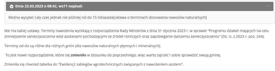

Program dopuszcza jednak pewne odstępstwa od podanych terminów w przypadku wystąpienia trudnych warunków pogodowych jak na przykład ulewy. Zbyt uwilgotniona gleba, a także niekorzystna pogoda uniemożliwiająca zbiór plonów lub utrudniająca zastosowanie nawozów naturalnych, może być powodem do wydłużenia terminu ich zastosowania aż do 30 listopada. Co ważne, ustawodawca regularnie o tym przypomina na oficjalnych stronach, zaznaczając, że gwałtowne zjawiska naturalne często mają charakter lokalny, dlatego to do rolnika należy decyzja czy może w listopadzie zastosować obornik. Dodatkowo nie nakłada się obowiązku udokumentowania wystąpienia niekorzystnych zjawisk pogodowych.
,,Nie ma takiej ustawy. Terminy nawożenia wynikają z rozporządzenia Rady Ministrów z dnia 31 stycznia 2023 r. w sprawie "Programu działań mających na celu zmniejszenie zanieczyszczenia wód azotanami pochodzącymi ze źródeł rolniczych oraz zapobieganie dalszemu zanieczyszczeniu" (Dz. U. z 2023 r. poz. 244).
Terminy od-do są różne dla różnych gmin (dla nawozów naturalnych płynnych i mineralnych).
 To jest nowe rozporządzenie, które się zmieniło w stosunku do poprzedniego, więc warto zajrzeć i sobie sprawdzić swoją gminę.''

Wskaż mi miejsce, w którym sobie przeczę.
Obornik na orne można stosować od 1 marca do 31 października.
Oba zdania są prawdziwe.
Jak ktoś zainteresowany, to termin na obornik na TUZy też jest jeszcze inny.
