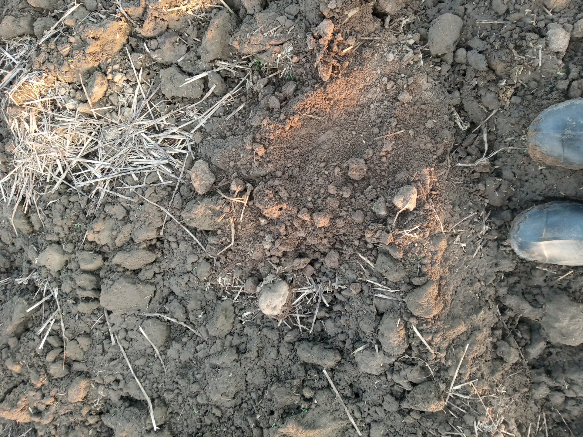

U mnie taka ziemia wczoraj na przyszłe buraki. Chwast zielony się zrobił , czuje że trzeba będzie polecieć glifosytem przed siewem .
