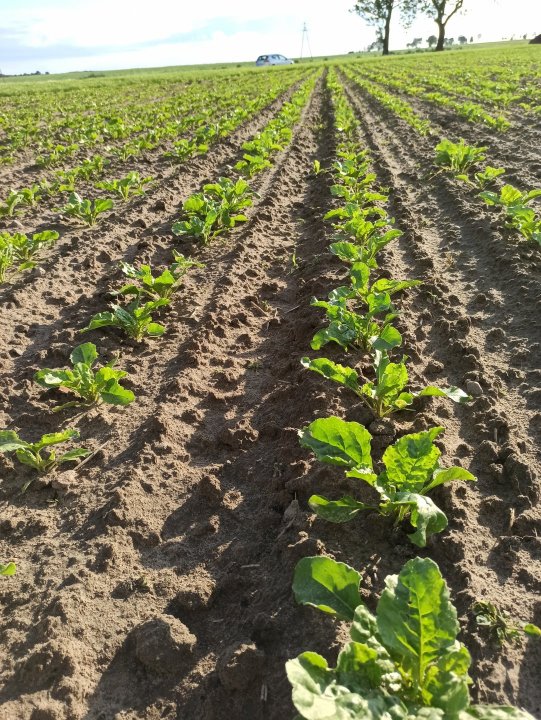

najpierw trzeba mieć ten Des.... , u mnie podobnie zostały pojedyncze sztuki komosy dwa zabiegi nie zwalczyły, dziś jadę na jednoliścienne bo jest trochę chwastnicy i samosiewów zbóż, po niedzieli planuję pielnik, i kilka dni potem zabieg zamykający venzarem
A po co ten pielnik? Nikt w rejonie go nie używa od kilkudziesięciu lat i buraki są czyste. W czasie gdy ruszasz ziemię środki doglebowe przestają działać i prowokujesz nowe chwasty do wschodów.
powiem tak stosuję go praktycznie co sezon, zawsze zostawiam przejazd kontrolny, i w większości sezonów ( nie wszystkie) było na Plus, korzeń buraka się dotlenia, ziemia napowietrza, a niedobitki chwastów jak na przykład ze zdjęcia kolegi powyżej zostają wyeliminowane, co do substancji doglebowych masz rację na pewno w sporym stopniu się dezaktywują, dlatego po pielniku kilka dni idzie venzar. wrzucę pod koniec czerwca zdjęcia po pielniku i kontrolę bez pielnika.

W jakiej fazie buraka i ile przejazdów
masz powyżej foto, końcówka 4 pary liści, 2 zabiegi pierwszy to: goltix 1l ( metamitron) betup flo 1.5 ( fanmedifan) , oblix ( etofumesat) 0.2 drugi to samo co wyżej tylko goltix 1.5 dodatkowo safari 10 gr i venzar 0.2. dziś poszedł labrador 1,5 litra
