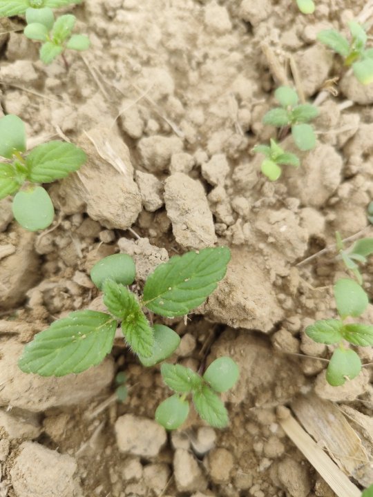

rogerr33    0
Może ktoś podpowie co to za chwast i czym go w buraku zwalczyć?
Udostępnij ten post
Link to postu
Udostępnij na innych stronach
,,Jak skutecznie zwalczać poziewnika szorstkiego? Przede wszystkim herbicydami, takimi jak np.: amidosulfuron, chlomazon, dikamba, diflufenikan, metrybuzyna, MCPA, mekoprop-P, flufenacet i tienkarbazon metylu.,,
Udostępnij ten post
Link to postu
