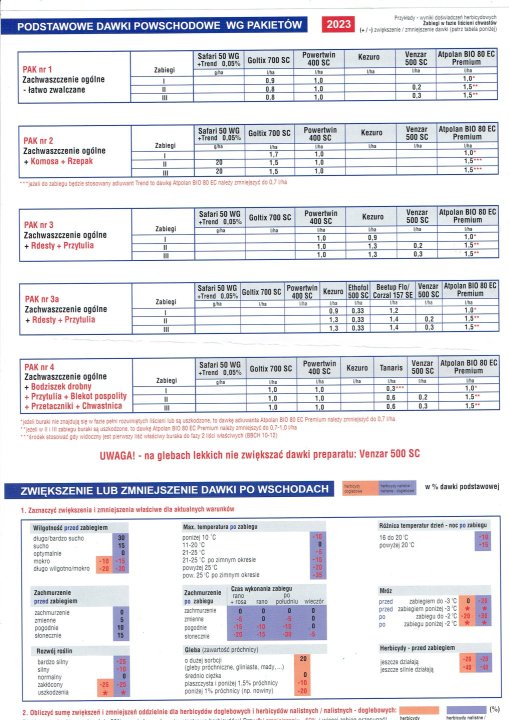

Napisano (edytowany)
Tutaj jakby ktoś chciał załączam tegoroczne omówienie problemu chwastów, mam nadzieję że zamknę się w 2 dawkach a nie 3, jednak chwasty już są sporawe a zabieg dopiero w czwartek :/  idzie goltix+ powertwin+atpolan+safari+ trend. nie wiem czy nie dodam lewar ph-fungi premium, ale chyba zostawie na chwościka jako adiuwant.

U mnie jest poplon po rzepaku nasiona są wymieszane na różnej głębokości i później orka i mamy dużo rzepaku w wierzchniej warstwie. Kto ma rzepak więcej jak 10 lat na polu to wie że nie uniknie dodatkowego zachwaszczenia w buraku. U mnie musi iść 10g safari dodatkowo do każdego zabiegu myślę że 30-40g idzie w sezonie na ha a w zamian można zmniejszyć inne substancje. Sąsiad nie sieje rzepaku i nie używa Safari.
