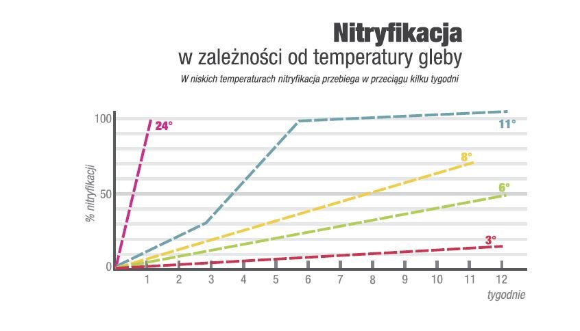

Tak jak wcześniej koledzy napisali, azot nigdzie nie poleci. Jak widać na wykresie nitryfikacji przy 11 stopniach po 2 tyg 20% już przejdzie przemianę. Ten mocznik należałoby dać tak 2 tyg wcześniej, ale danie nawet teraz i nawet jak byłoby ciepło nie spowoduje dużego wzrostu rzepaku tylko załagodzenie głodu azotu. Co do mrozu to azot amidowy nie rozhartowuje roślin więc mróz w lutym nie powinien mieć żadnego wpływu. Natomiast jak się zacznie robić ciepło w lutym to ten azot powoli będzie dostępny co dla głodnego rzepaku może mieć duże znaczenie.

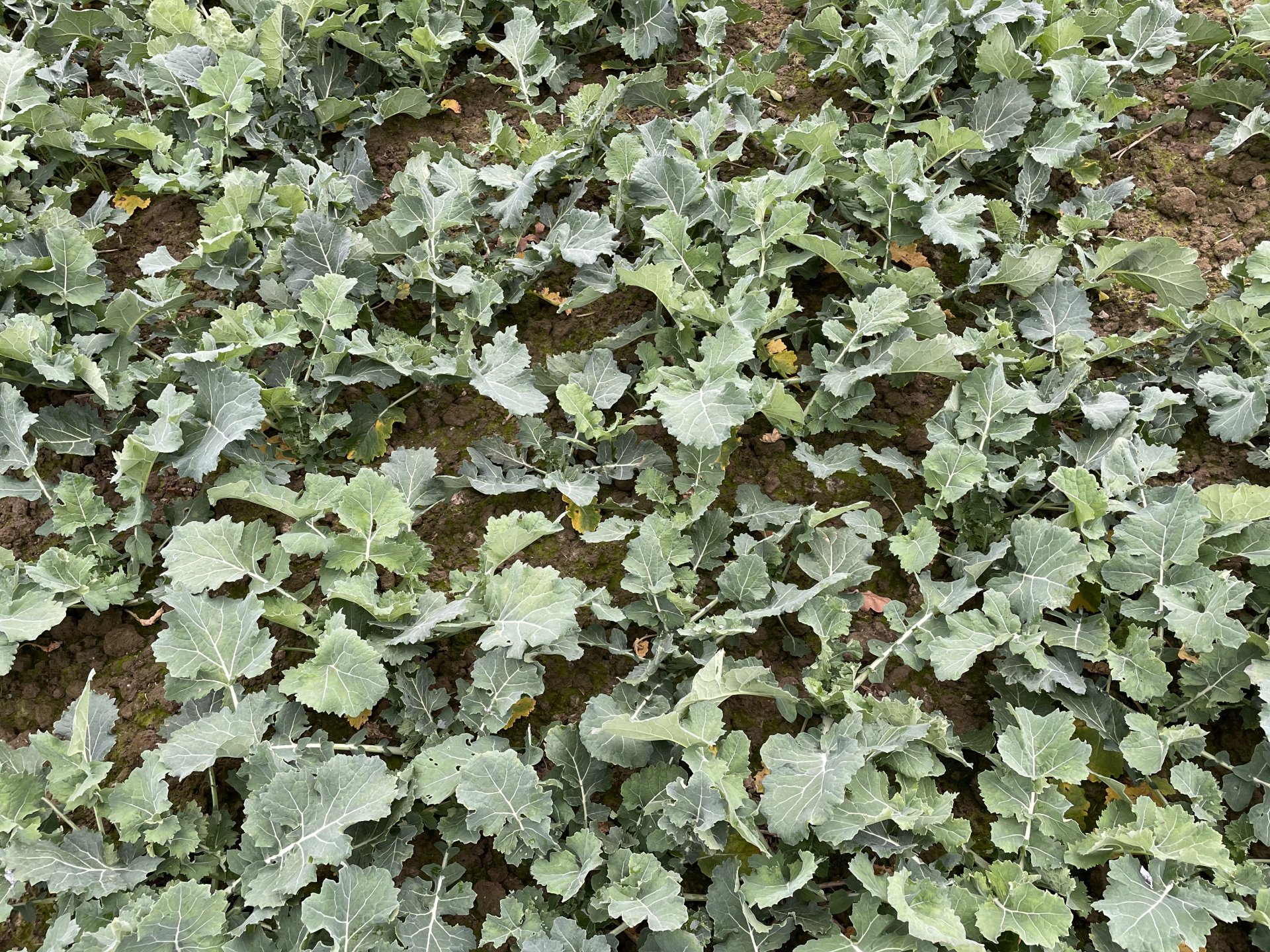

14 godzin temu, ravoj napisał:

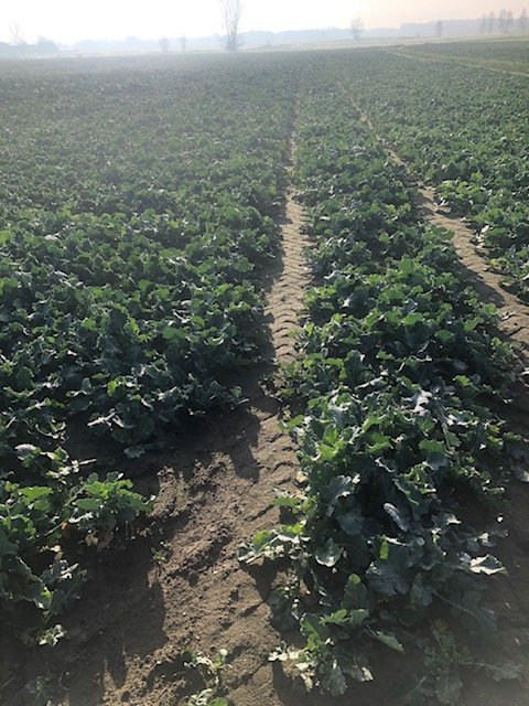

Skłaniam się do braków. Na drugim kawałku mam super zielony a też było CCC. Tam jest bardziej zasobna gleba, poza tym nawet tu mam więcej zielonego, główne na nakładkach rozsiewacza, więc uważam że mam braki, zwłaszcza jak czytam ile azotu co niektórzy dali i porównuje z tą malizną co dałem ja. Za mało kurde.
Na następny sezon zasiej karła i problem ze skracaniem zniknie. Ja dałem tylko 0,3l tebu 500 i starczy. Wiosna podobnie tylko tebu.
Opryskałem mocznikiem z innymi  nawozami i zobaczymy. Juz teraz niech się dzieje. Też nie mam na tyle mocznika żeby sypać, ale wykres odriona ma sens i mnie przekonuje.
A Już wiem co u mnie nie pykło, żaden CCC ani robak, ani grzyb. Źle ustawiony rozsiewacz 😒 a dokładniej łopaty na talerzach, dużo sypał za ciągnik, dużo na skraju a mniej na boki tuż obok ciągnika i teraz mam pasy. Ścieżka zielona, pas kolorowy i pas zielony.  Tam gdzie nawozu nie brakuje jest piękny zielony, tam gdzie nawozu było mniej zrobił się kolorowy. I zagadka rozwiązana. W dodatku na dole pola cały nawóz chyba spłynął, bo tam się pasy kończą.  Stary zdezelowany rozsiewacz, chyba  czas na nowy.

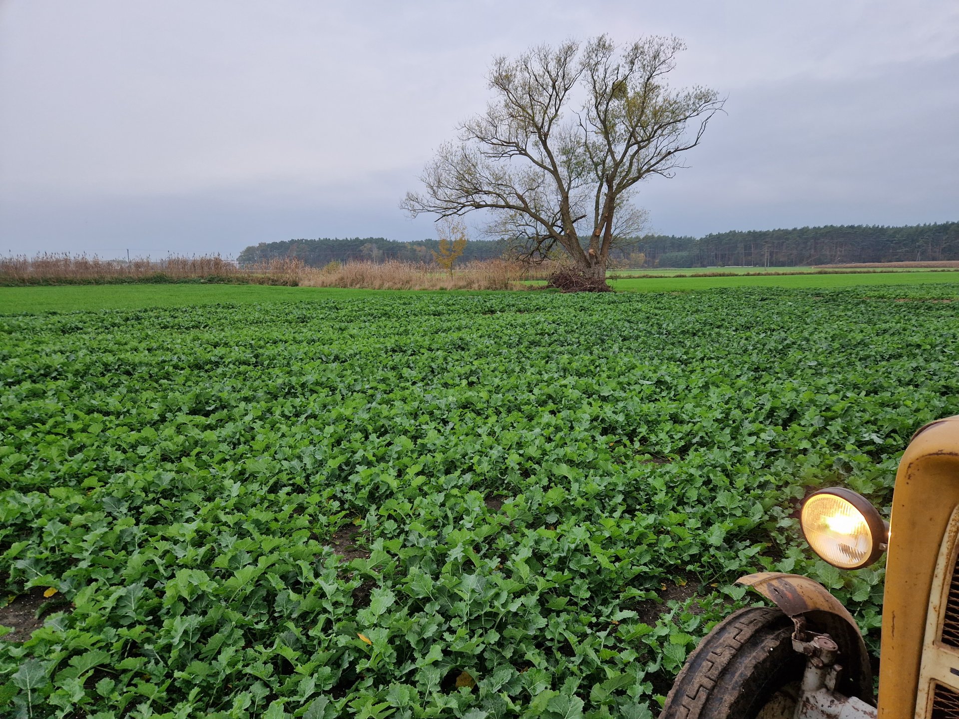

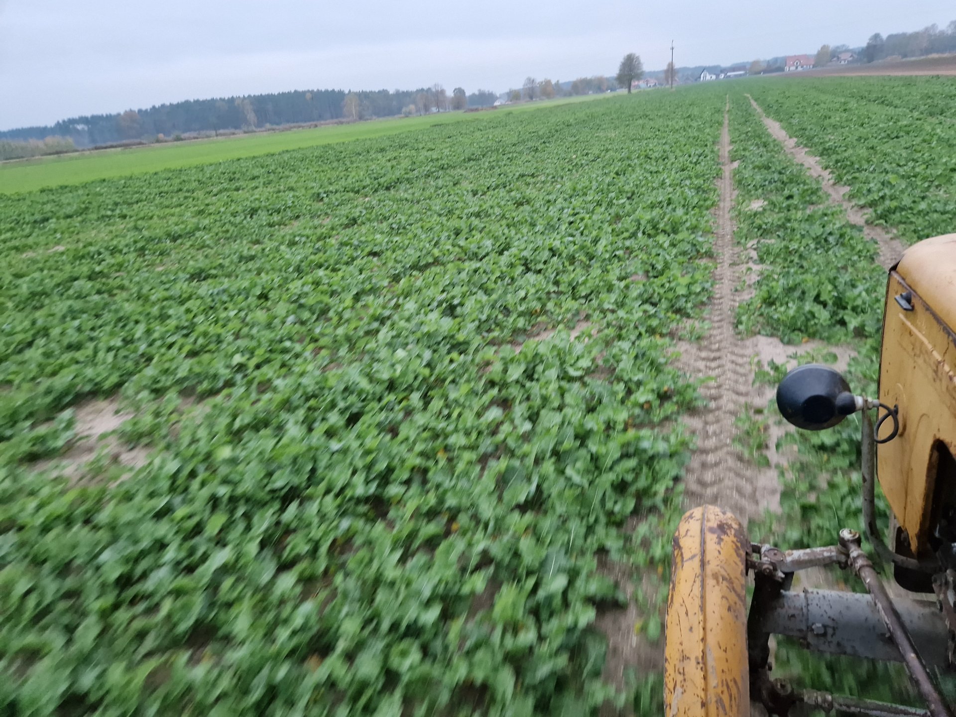

W piątek rozsypane ponad 200 kg/ha mocznika , do środy muszę jeszcze opryskac rzepak n-lock i dodatkowo bor i mikro, trzeci rok jadę tą technologią,  a tak wyglądają moje rzepaki, siane od 27 sierpnia do 31, obsada ok 30- 40 roślin
