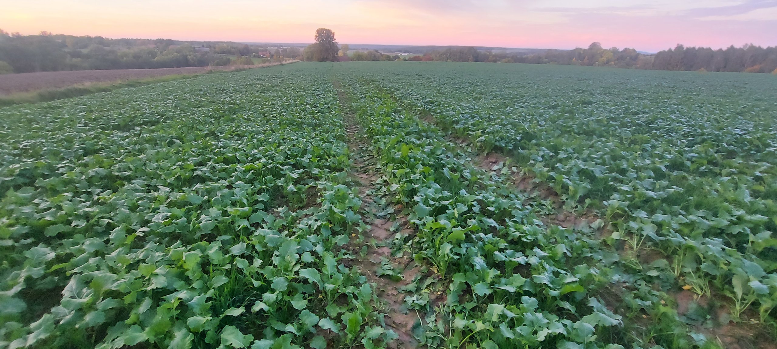

Tydzień temu dostał bor + tebu, to już koniec zabiegów przed zimą, robaków nie widać, przymrozki drugi dzień z rzędu po -2 stopnie
Piękny!

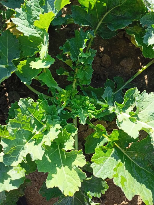

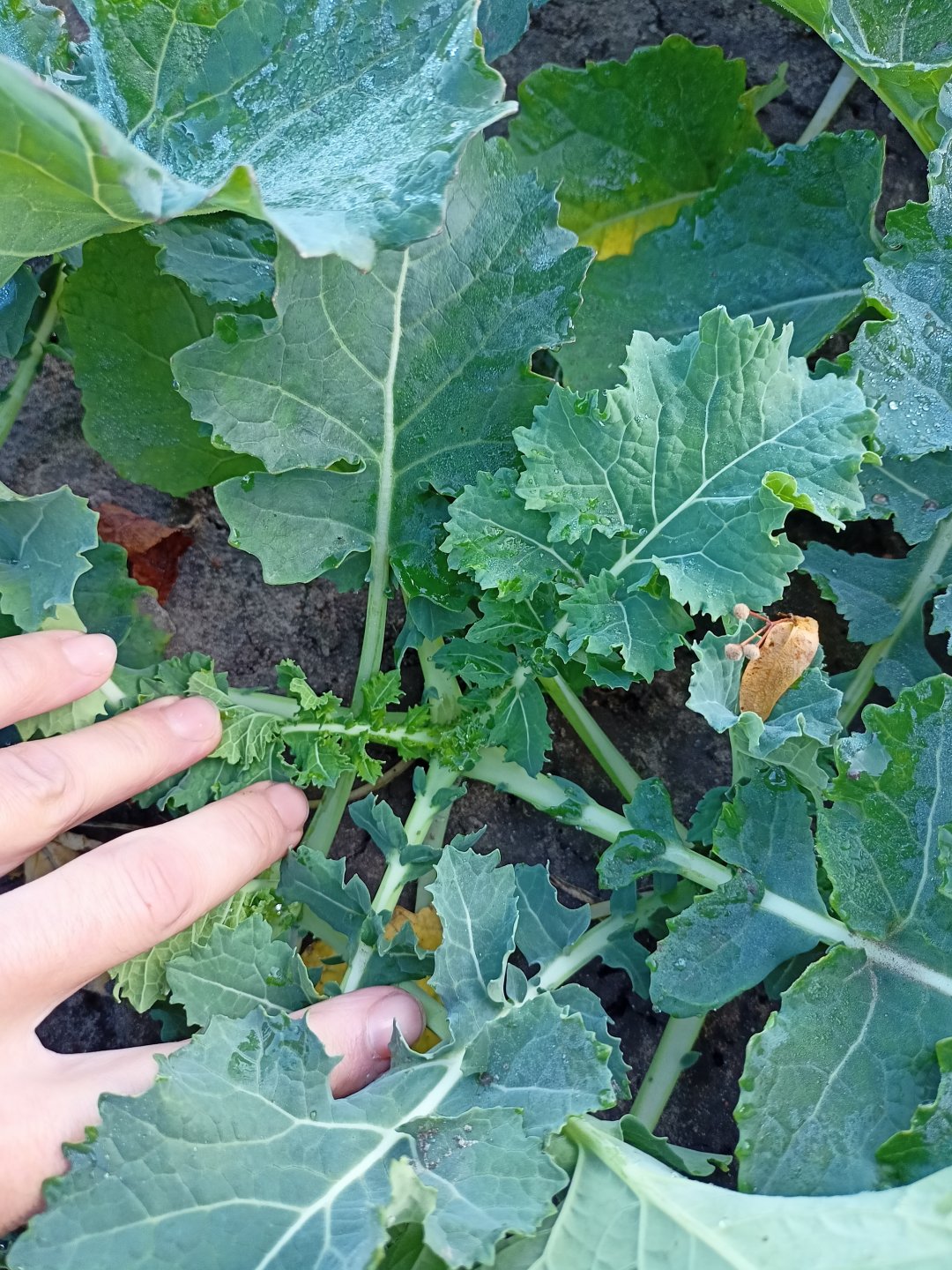

Witam. Rzepak siany 18.08,  a 5 października dałem mu 0,7 tebu + 0,5 caramby . I moje pytanie  czy poprawić go jeszcze caryxem i w jakim terminie i w jakiej dawce?  Z obserwacji na dzień dzisiejszy to około 1/3 lub połowa roślin sterczy do góry(jak na foto) i ma szyjkę nad ziemią . (zdjęcia z przed tygodnia)
Proktor
Z liściami już nic nie zrobisz. Jak korzeń wciągnęło, to choć tyle.
1 minutę temu, miwigos napisał:
Ważne aby szyjka była w ziemi sterczące liście chronią przed mrozem
Chronią, fakt, tylko jak za dużo sterczą, to po zimie, rośliny więcej ich stracą. A nikt mi nie powie, że nie wpływa to na plon.
Jak będzie mróz a nie będzie śniegu to czy sterczą czy leżą i tak zmarzną
