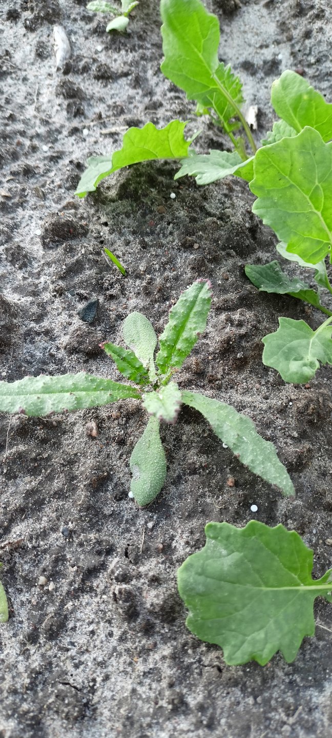

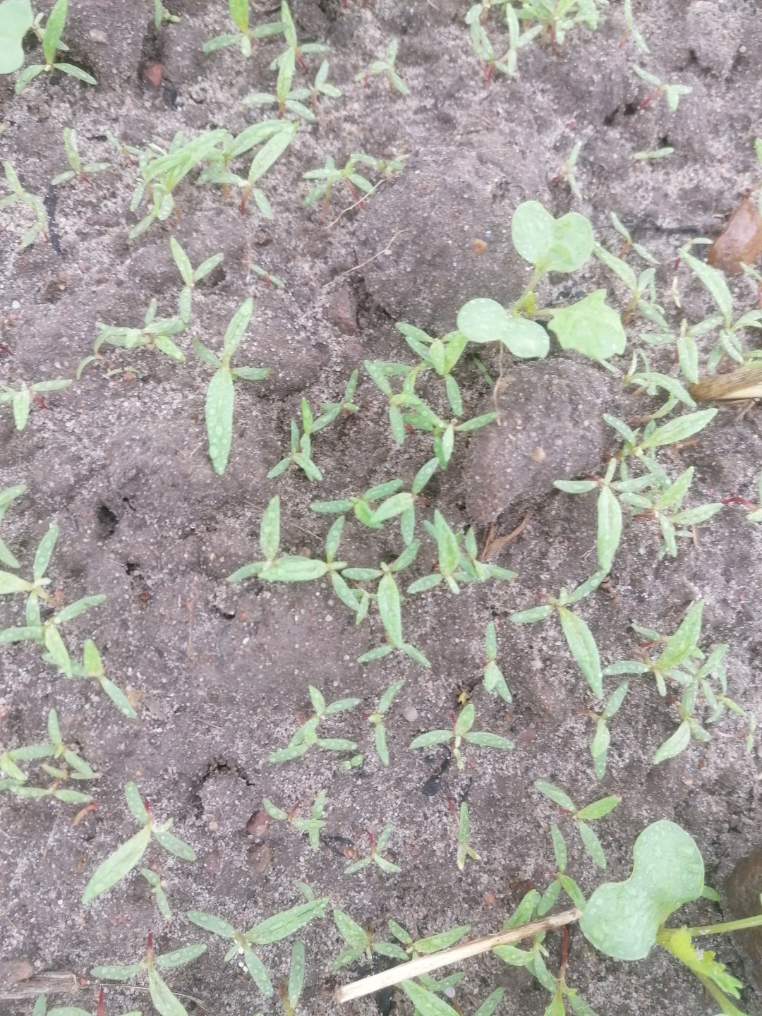

Panowie co to za chwast ?
Jakby nie ten jeden duży liść z boku, to powiedziałbym że szarłat. Jednak faktycznie może to być rdest.
Zaczynam się obawiać ze nici z mojego rzepaku dalej nie wschodzi a już 3 tygodnie minęły wczoraj 1.5 l spadło popryskane doglebowo chlomazonem i metazachlorem w razie czego to co mogę po tym zasiac groch będzie rósł czy nie bardzo?
57 minut temu, przemek28_28 napisał:
Do złudzenia przypomina mały ostrożen
Ostrożeń ma tylko kolce na brzegach liści a krzywoszyj na wierzchu liścia. I krzywoszyj na liściu ma meszek a ostrożeń jest gładki i świecący.
Dzięki ,za zainteresowanie moim chwastem, w zeszłym roku było trochę i w tym też wylazło . Command i Navigator tego nie bierze, no i jak ktoś sugerował zimy się nie boi.W tym roku pryskalem Butisanem Star 2,5l i trzeba by poprawić.

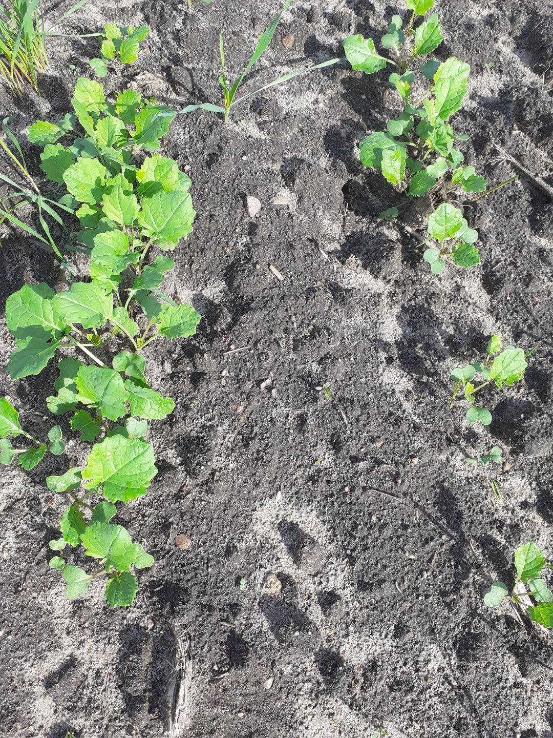

5 godzin temu, Unexpected napisał:
Mogę pryskać jutro navigatorem+ meta?  Po 20stym duże ochlodzenie, po niedzieli deszczowo.
Zaczyna się tworzyć 3 liść
A gdzie chwasty?samosiewy zboża oprysk czy tam perz

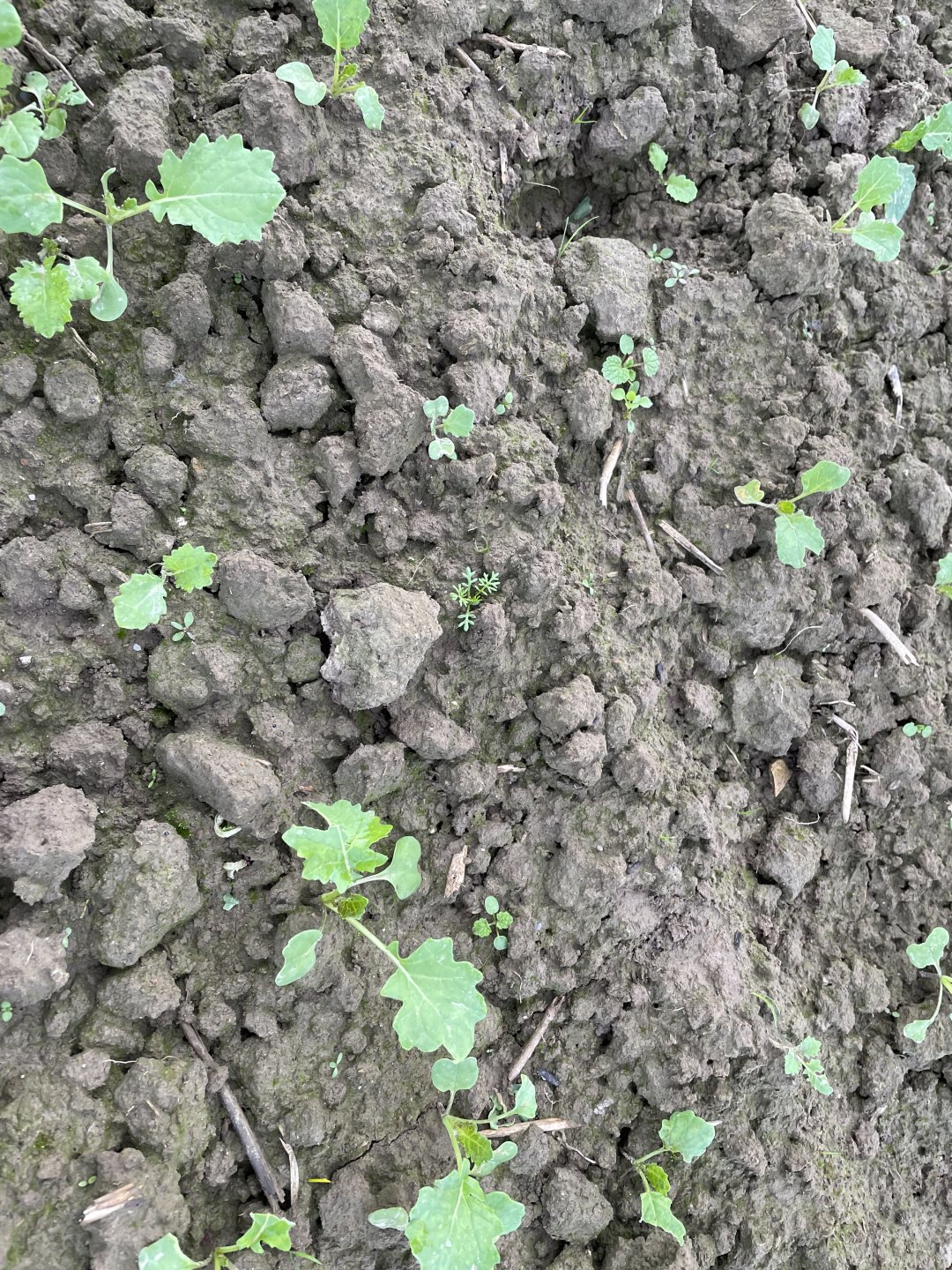

Panowie. Trzeba mi skarcać rzepak. Ale jak? Skoro jeden krzak ma 6 liści a drugi obok w fazie liścieni. Toprex 0,3L załatwi sprawę? Czy dobije tego małego?
Jak Ty to siałeś? Rozumiem jedne 3-4 liście i inne liścienie, ale tu 6 a tu liścienie? Może to samosiewy jakieś. Kiedy siew był?
