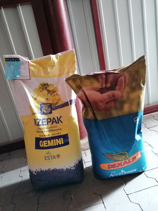

W tym roku sprawdzona już u siebie DK Exima która ładnie sypała średnio 4t/ha, a była i działka z plonen 4,5t. I dodatkowo na próbę Gemini. Jeszcze nie siałem populacji. Ma ktoś jakąś opinie o tej odmianie?

A czego nie? Zawsze warto spróbować czegoś innego. A i dodatkowo tutaj cena też miała znaczenie. Różnica 650zl.
miałem Gemini na kawałku od 4-6 klasy plon dał 3.67t przy nawożeniu 158N
po ile Gemini i gdzie kupowałeś?
ja dałem 695zl z wysyłką
