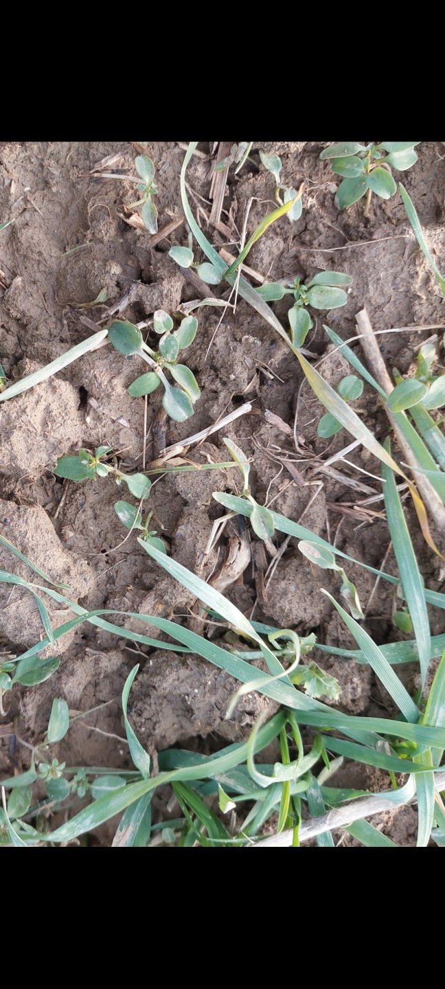

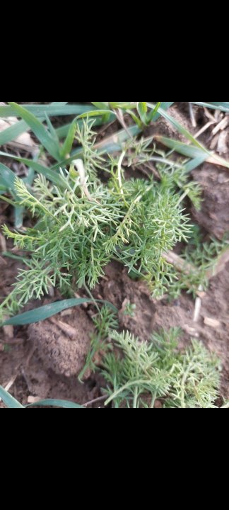

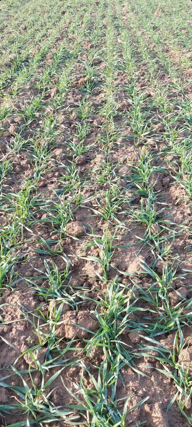

Samsung123321 napisał:
Expert mi miejscami przepuścił trochę ziela, rzepaczku z samosiewów... Czym to załatwić wiosną raz a dobrze...? Coś konkretnego bo co roku jakieś ziele wyłazi... Na zdjęciu fragment pszenicy I przykładowe miejsca co przepuściło.
tribenuron i starane albo mustang forte. Po expercie zazwyczaj trzeba poprawiac
Mustang dawniej stosowałem właśnie i fajną robotę robił ale potem nie wiedzieć czemu odszedłem od niego. Dawałem go z Attributem na jednoliścienne i czyściło super... Teraz widzę Atributta chyba niema... w każdym razie niedostępny wszędzie. Jakiś zamiennik na jednoliscienne ewentualnie bo też jedno pole by się przydało i na to poprawić? Do tego adiuwant jakiś sprawdzony?
Dwuliścienne nie problem 30-50zl zrobisz zależy tribenuron, fluroksypyr, mustang czy chodźby biathlon.

Po expercie zawsze poprawiam wiosną. Nawet samosiewów rzepaku nie bierze (wg etykiety powinien). Tak jak wyżej piszą. Najlepiej mieszanka tribenuronu z fluroksypyrem i czysto. Robię tak od kilku lat.
Dlatego dodaje się glin albo granstar.
Zawsze coś przepuszczało przy jesiennym zabiegu. Teraz dzielę jesień- wiosna i niespodzianek nie ma. Czysto. Niektórym może się sprawdza kompleksowo jesienią, nie mówię, że nie.
