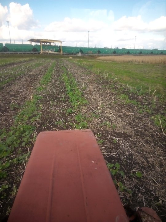

1 godzinę temu, SawekBraczyk napisał:
Ja tak sieje na około 2/3cm . W Amazone D7 mam na maxa luźno redlice ustawione , jak na rzepaku .
Coś słabo jak na te gliny co pokazywałeś, ja docisk na max.
Jak tej gliny to tylko kawałek jest , tam poniżej jak patrzysz na zdjęciu jak już w dół  jedziesz . Może z 20 ara tego jest .
