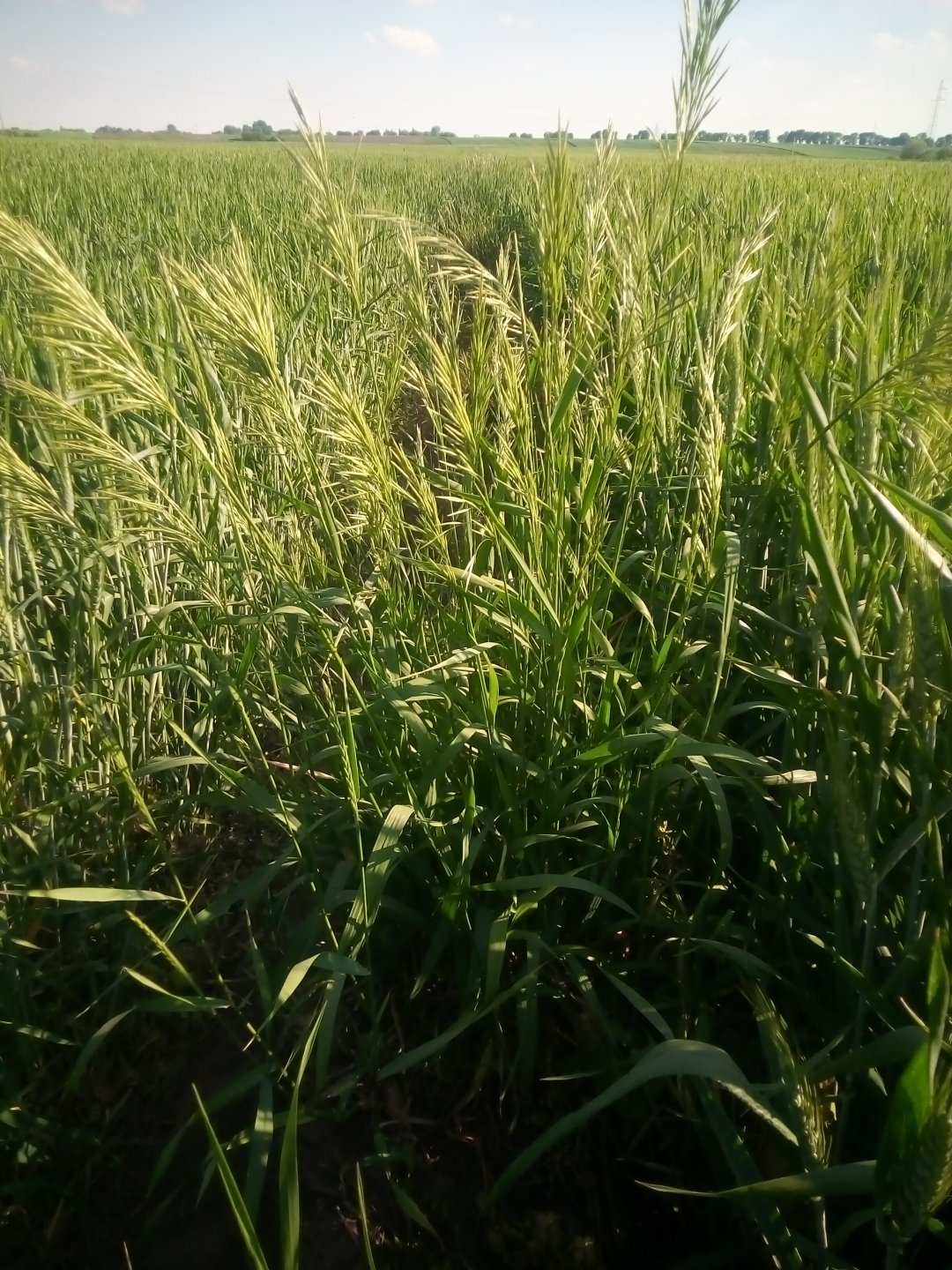

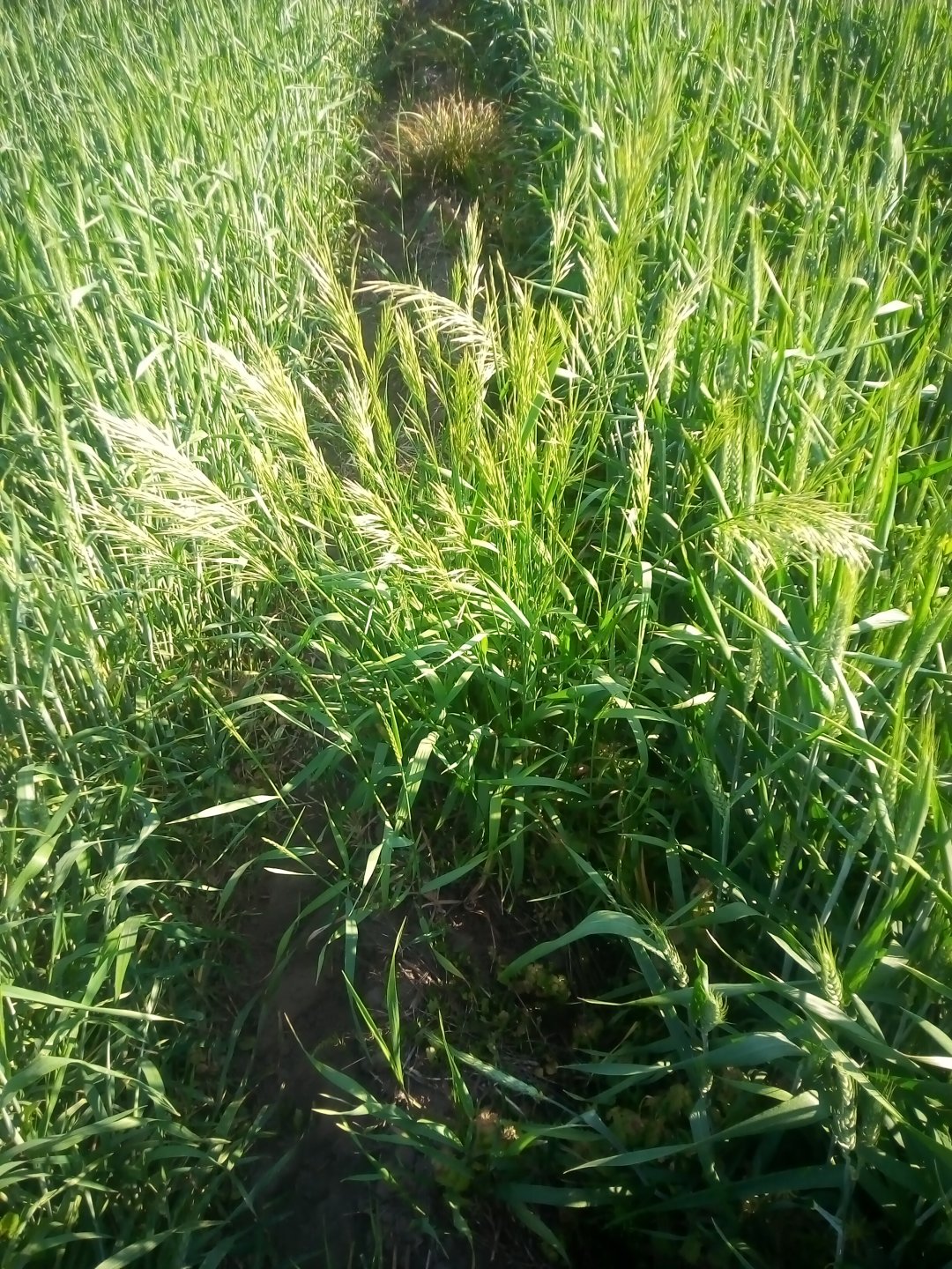

Co to za chwast? Axial 2 przejazdy po 0,7l nic go nie ruszył. Ręcznie wyrwany żeby się nie nasiało a było tego trochę na miedzy ale pola po obu stronach moje (dzierżawa).
To już zostanie z tobą na zawsze i będzie więcej tego .
@Andpol masz na to jakieś rozwiązanie? Też mam albo Stokłosę albo miotle, albo i to i to... Pszenica gdzieniegdzie kłos już kończy wychodzić i przekwit. Będziesz coś z tym robić? Ja myślałem nad axialem
Stokłosa jak tra lala . Axial raczej jej nic nie zrobi , na obecną chwilę to chyba tylko Atlantis  jest na legalu , a jeśli ktoś coś wie o innych środkach które to dziadostwo biorą , to może się podzielić wiedzą i na dawce nie żałować , u siebie stosowałem po  1,2 l - 1,4 l atlantis , jechałem jedną sekcją 4 metry od między  na kilku działkach i nawet że tam oprysk w miarę zadziałał , ale muszę jeszcze przejść się środkiem pola bo jak w ostatnich dniach jechałem T2/3 to zauważyłem że sporadycznie się trafiają pojedyncze Stokłosy , które mają w ciul rozkrzewień , może po 15 , albo i więcej , więc pasuje przejść się i to wyrwać , tym bardziej że nie ma tego dużo , może z 20-30 sztuk

@Mecha Axial stokłos nie bierze. Miotłę załatwiłem axialem 0,7l na ha w zupełności dawka wystarczająca a to ze zdjęcia wyżej to ręcznie wyrwałem. Mam problem z wyczyńcem kilka arów i poprawkę axialem zrobię żeby się nie rozsiewał.
