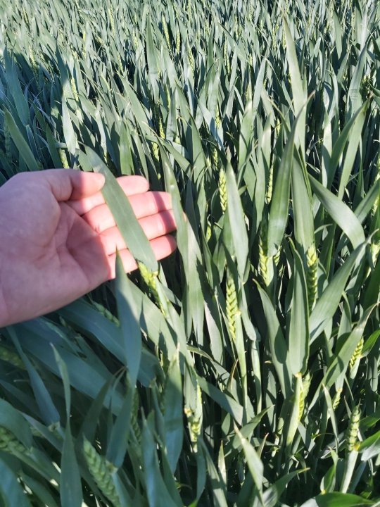

W sobotę robiłem T2 w pszenicy, dzisiaj byłem na polu to na dwóch odmianach Kws Emil i Rgt Reform zauważyłem lekko przypalone końcówki a odmiana Euforia też robiona tego samego dnia nie ma tego. Środek poszedł Priaxor 1,2l
Czy to będzie miało wpływ na plon?

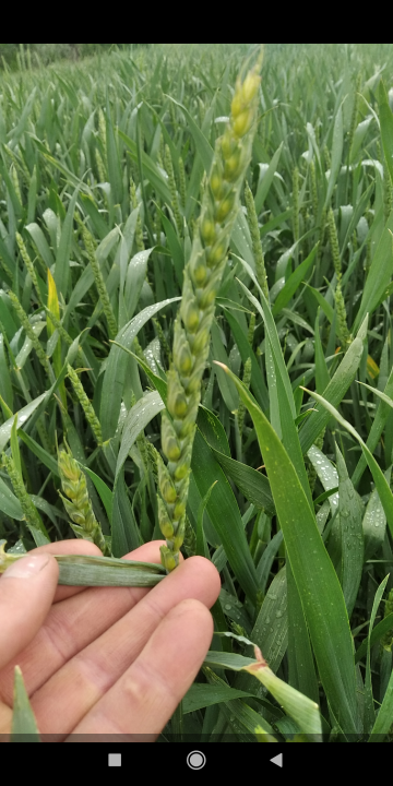

      Witam , mam pytanie pszenica od kolanka w górę idzie w bok zamiast wptost oraz kłosy są poskręcane . Nigdy nie miałem takiego przypadku i nie wiem czy to objaw choroby czy oprysk jakiś zaszkodził ?
