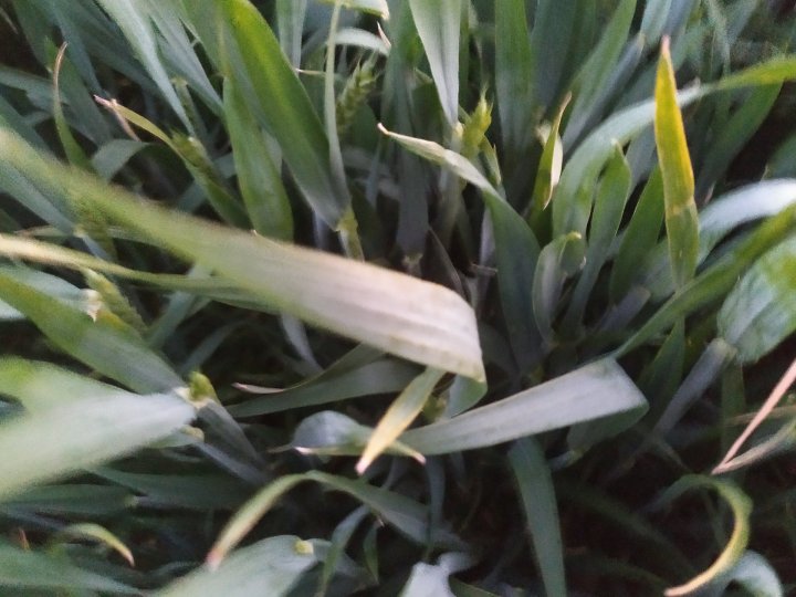

Panowie jechać z t2? Zaczynają pojawiać się klosy.
Z T2 to powinno się jechać jak liść flagowy wyjdzie , a nie jak wychodzą kłosy , po tym zdjęciu to T2  pewnie powinno być podane z 10 dni temu , a za ok 10 dni to trzeba by podać T3
będzie 2w1 zabiegu też tak robię ale presji chorób brak po rzepaku i fasoli.
Też będę grzybówkę jechał na dwa razy T1 i T2/3 , ale chłopak pisał że chce dać T2 , a nic nie dodał czy to będzie specjalnie ten zabieg odciągnięty w czasie bo już nic więcej nie będzie szło.
U mnie T2/3 można już jechać , ale poczekam jeszcze że 2-3 dni niech wszystkie kłosy wyjdą
Ta pszenica nie kwitnie?🧐 w tej fazie grzybowka nie zaszkodzi?

To co na zdjęciu to jest obrzeże pola , w głębi pola pszenica w tej fazie będzie za jakieś 3 dni , i w tedy będzie szedł oprysk . Nic nie zaszkodzi , wręcz taka faza jak widzisz na zdjęciu jest idealna do zabiegu , jeśli chodzi o pszenicę

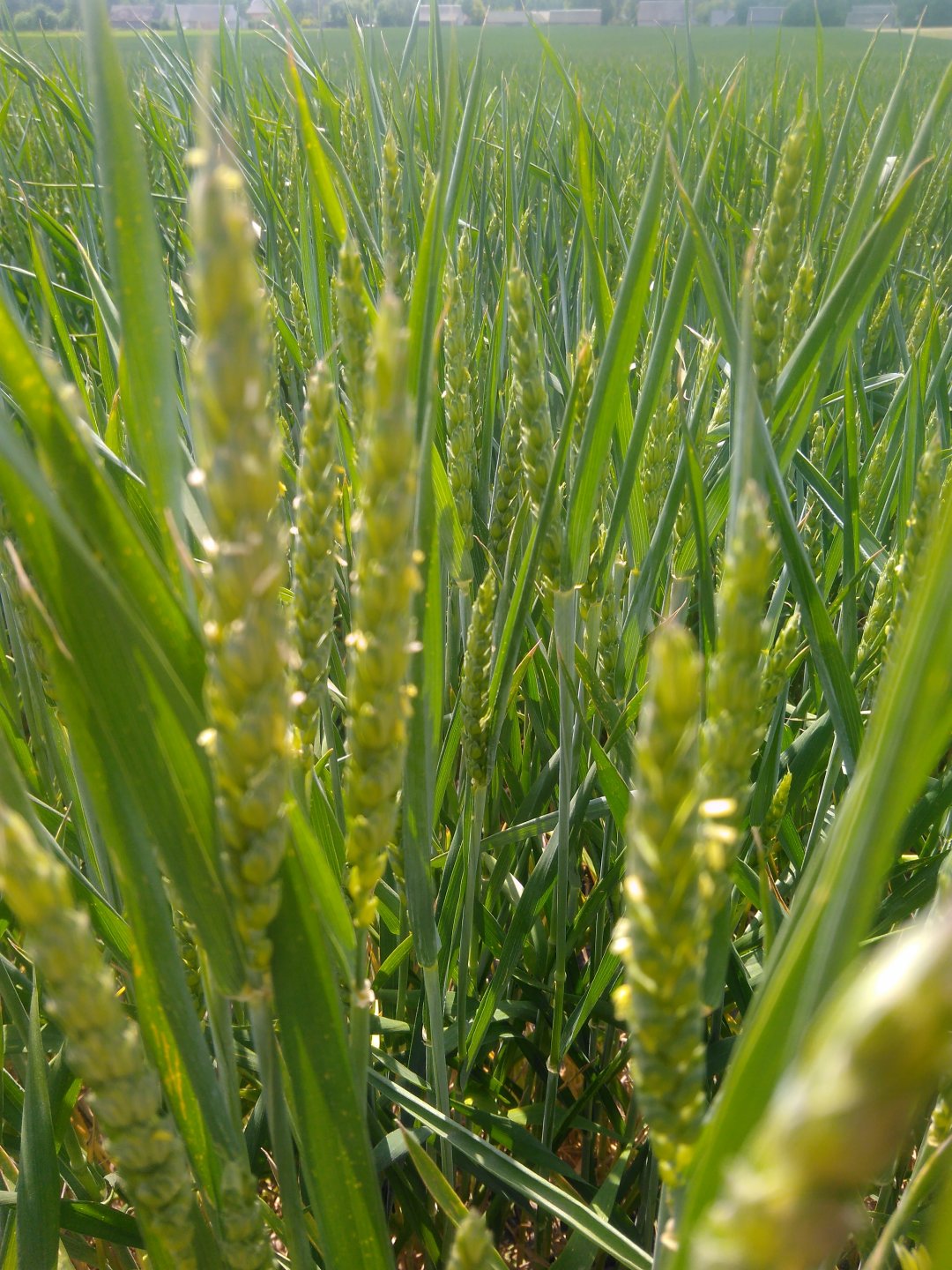

Panowie w pszenicy zaczynają pojawiać się kolosy odpuścić sobie już modussa?Pogoda nie dała wcześniej wjechać.Na T1 poszedł moduss i stabilan i na flagę miało jeszcze iść 03 modussa.
Oj w tym roku o 10 dniach nie ma mowy. Przy tym jak zaczęło brakować wody to wciągu 7 dni z fazy 37-39 pszenica weszła w fazę nabrzmienia i początku kloszenia , niezależnie od odmiany i terminu siewu. Pszenica że sporą ilością nalotu , dość niska  i z redukcja pieterek w kłosie. Po opadzie niedzielnym trochę się to uspokoiło i spowolnilo z kloszeniem .
