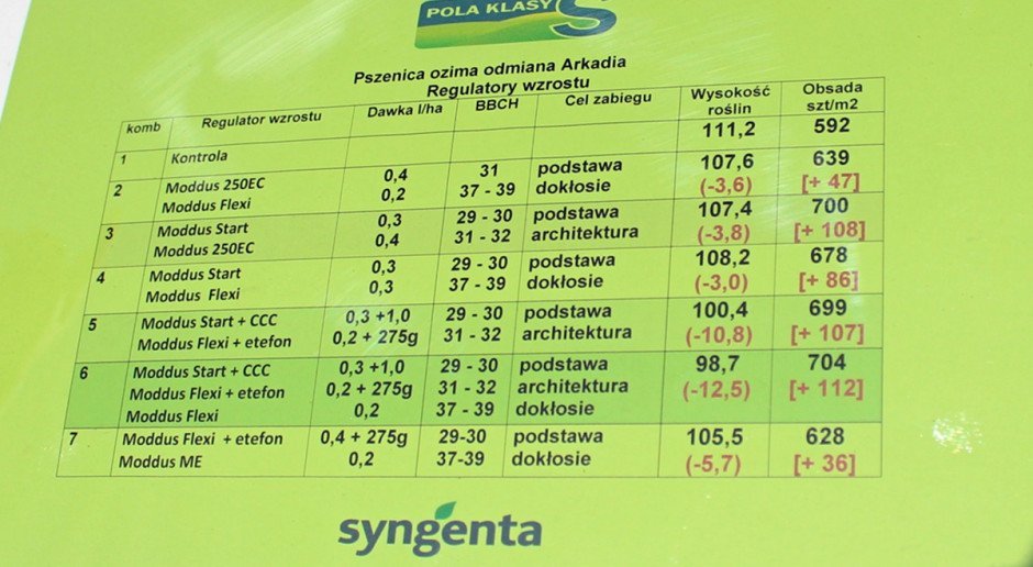

Pany.. może ktoś miał podobną sytuację? Pierwszy raz w życiu się walnąłem w oprysku.. za mało wody nalałem i poszło 2x więcej regullo na pszenice.. miało być 0,16, wyszło 0,32l.. pszenica kolanko 1-1,5cm nad węzłem, z 2tyg temu się pospieszyłem i dalem z grzybem 1l ccc i 0,2l Modusa, teraz miała być poprawka.. pszenica na mocne 2jce po rzepaku, fajnie wyglądała..  czy może się to odbić na plonie ?
Na plonie według moich obserwacji raczej nie ale pszenica do połowy łydki bo też się kiedyś pomyliłem. A najniższa to miała tyle źdźbła co kłos :D
No taką mam nadzieję że będzie tylko niska, wiec kusić będzie żeby dowalić jeszcze azotu i mierzyć w rekordowe 10t bo przecież już jej jie wyłoży.. 😂 w przeliczeniu na modusa to wychodzi w sumie ponad 0,8... ale pierwsza dawka raczej zadziałała dokrzewiająco/wzmacniająco na pędy boczne..

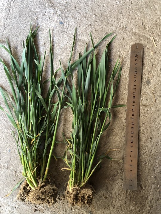

      Witam , mam pytanie pszenica od kolanka w górę idzie w bok zamiast wptost oraz kłosy są poskręcane . Nigdy nie miałem takiego przypadku i nie wiem czy to objaw choroby czy oprysk jakiś zaszkodził ?
