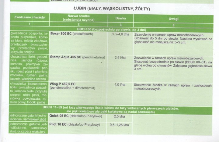

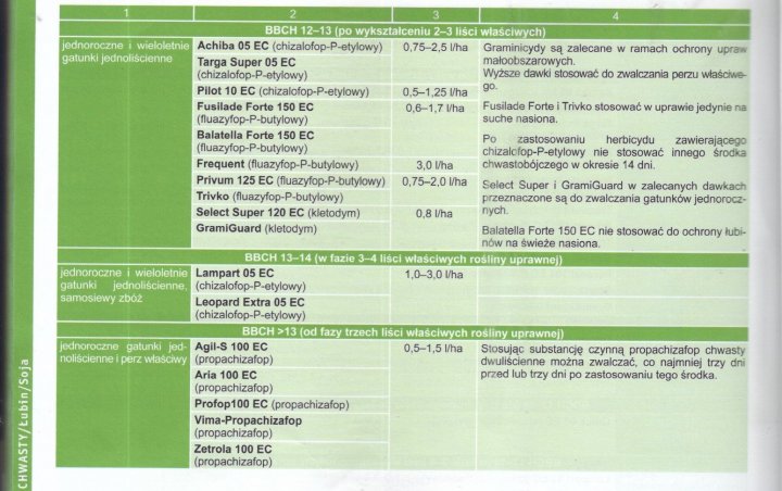

W jakich strączkach, w łubinie żółtym, albo wąskolistnym? Podaj mi środek dopuszczony do stosowania w łubinie wąskolistnym na jednoliścienne. Rzepaku, kukurydzy nie uprawiam ze względu na rozdrobnienie działek i problem ze zbiorem.
Glifosatu też nie używam w dużych ilościach, raczej okazjonalnie, ale to nie jest powód, żeby się cieszyć jak drożeje
Niewiem pierwszy lepszy graminicyd, Fusilade np.
no ale przeca zaproponowałeś droższy środek. mnie tam zawsze uczyli, że perz najlepiej zwalczać po lub przed rośliną uprawianą, a nie w uprawie bo to najdrożej. no ale może się pozmieniało.
Fusilade dawka rejestracyjna 1,7l na perz. Wychodzi 170zł brutto +/-
Halvetic dawka rejestracyjna na perz 3l. Wychodzi 120złbruto +/-
Widzisz różnicę w cenie? Przy 10ha 500zł. Według mnie - niemało.
3 litry wyczyszczą perz😁 chyba u nich w laboratorium? Środek obcięty o połowę i taki skuteczny. Pełna dawka różnie sobie radziła przy 4-5 litrach na ha a tu cuda. Jak ktoś wali kukurydzę co parę lat to może i perzu nie ma ale tam to fiołki z opryskiwacza nie wylatują
3l halveticu to nawet  dobrze nie weźmie samosiewów zboża, by załatwić podziemną część perzu to 8l halveticu na hektar minimum.
Czyli:
Zwalczenie perzu na hektarze pola przy użyciu glifosatu to obecnie 320zł/ha +/- a zwalczenie perzu w uprawie to obecnie koszt 170-200 zł/ha. Na 10 ha różnica wynosi 1200 zł, a to tym bardziej nie mało.
Skan z programu ochrony na 2021rok, na 2022 na razie niedostępny
