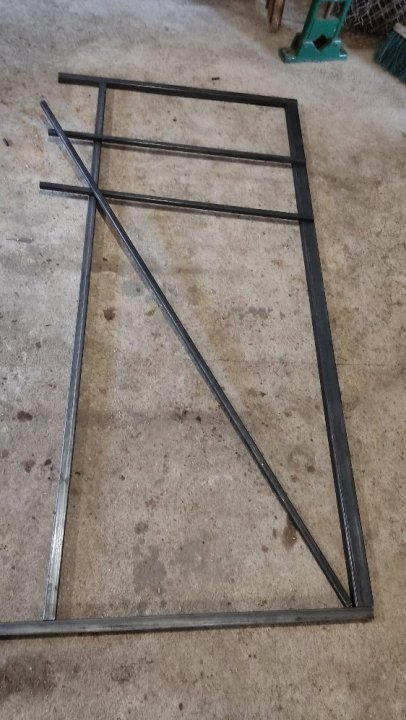

Kurcze przyjechał materiał na drzwi. Jak zamawiałem, to mi się wydawało cienkie, a jak przyszło, to wydaje się trochę za bogato jak na małe drzwi. Szerszy profil od zawiasów 50x30x3, góra, dół i prosił naprzeciw zawiasów 30x30x2 (mniejszego nie dał, bo framuga ma taką głębokość, a.od środka będzie centymetr miejsca żeby blachę przynitowac), skos 20x20x2. U góry chciałbym szybkę - czy nie kombinować z cięciem blachy i olać sprawę, bo i tak będzie tylko wiecznie parować? Gdzie by zejść z materiału? Tu gdzie zawiasy dać też 30x30x2? Z dwóch stron będzie blacha trapez, a w środek styropian (albo wata, co lepiej?)

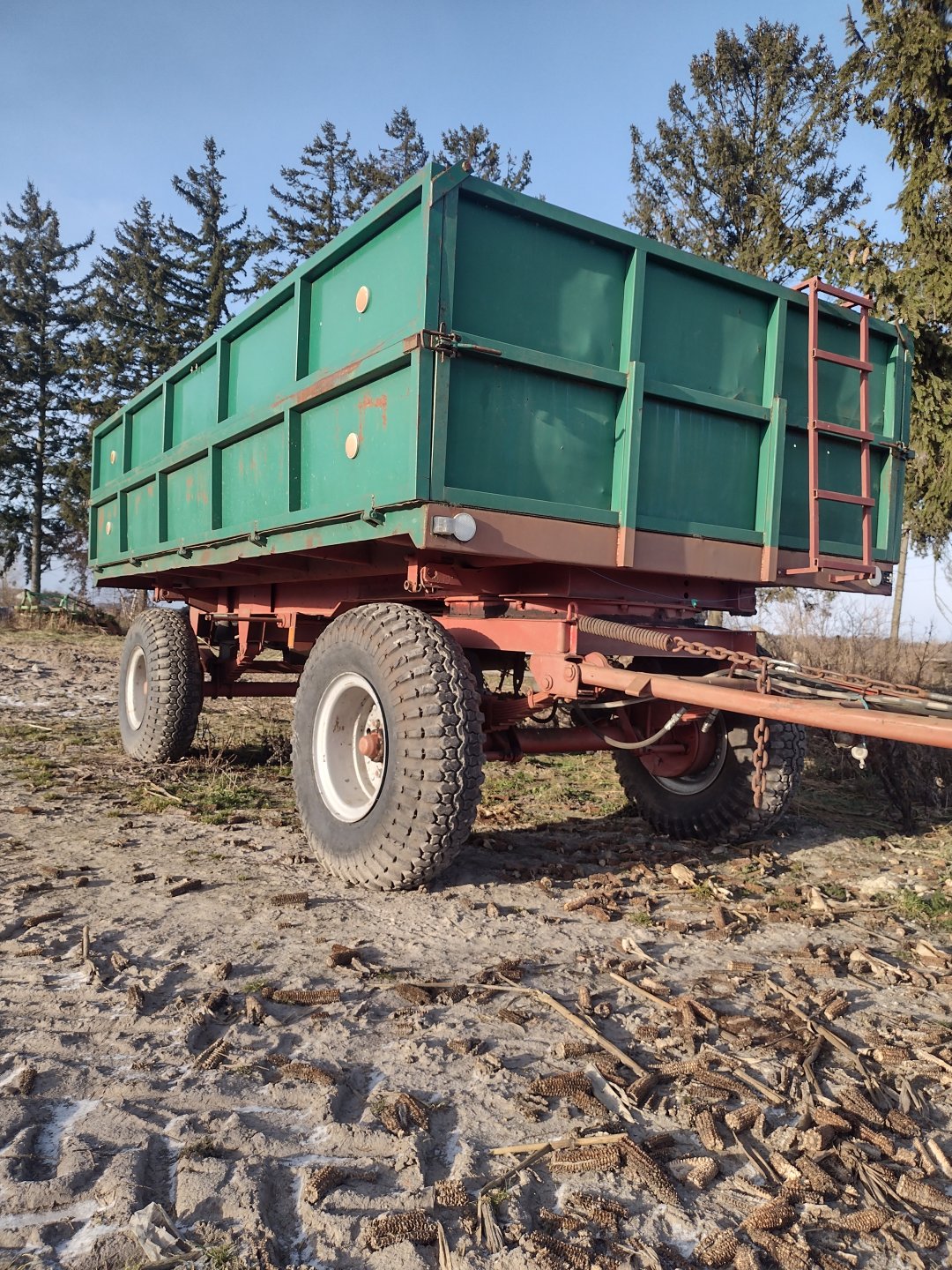

pawel885 napisał:
Ile realnie mogę za nią dostać ?🤔
Może by to sprzedał bo stoi i się marnuje , zarejestrowana opłacona koło zapasowe
To jest d47? ile zboża na nią sypiesz?
