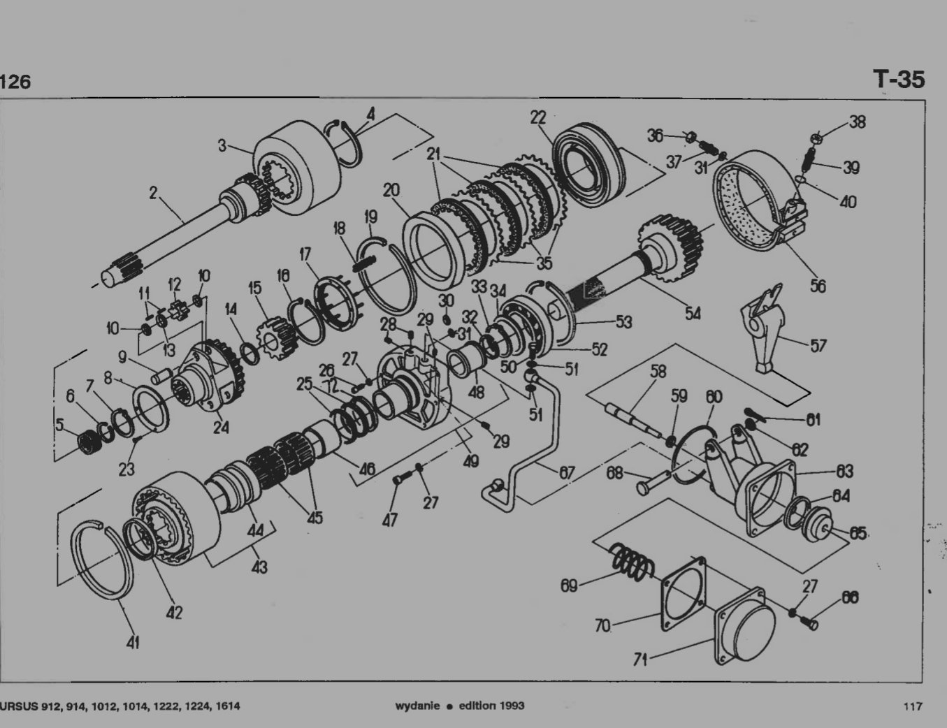

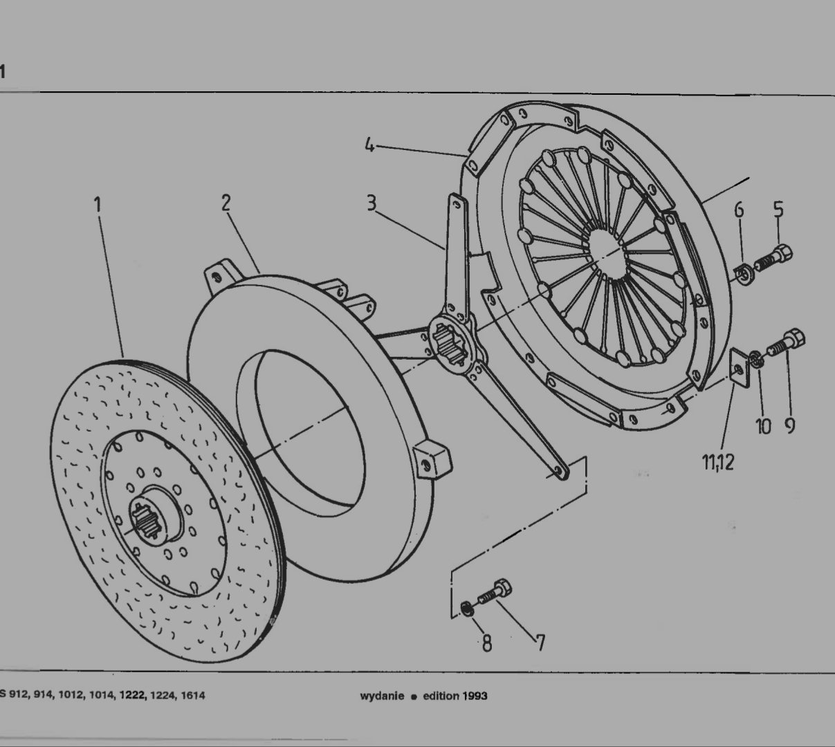

16 godzin temu, daron64 napisał:
Jeszcze raz. Mam nadzieję, że nic nie popierdole, bo my wywaliliśmy cały żółw i w jego miejsce poszedł nowy wałek z tarczą hamulca.
Wyżej rysunek nr1, sprzęgło rys. nr2, wzmacniacz rys. nr 3.
Wałek nr2 (rys3) wchodzi w wałek 27, tuleje 11, wałek 2 (rys1) i zazębia się z tarczą sprzęgłową 1 (rys2) i opiera się na łożysku w kole zamachowym. Żeby go wyjąć musisz rozdzielić skrzynie pośrednia że skrzynią "właściwą".
Wałek 2(rys1) wkłada się w tuleje 11(rys1), a z przodu zazębia się z piasta 3(rys2).

5 godzin temu, szymon09875 napisał:
No faktycznie, dzięki ;)
Na Twoim miejscu i tak bym zdjął jeszcze pośrednia. Przynajmniej ja tak wolę robić - jak już coś wymieniam to po kolei. Nawet jak jakieś łożysko wygląda na dobre, to nie zostawiam żeby potem się zastanawiać nad tym. Po kolei wszystko wymieniam - łożyska, uszczelnienia itd
