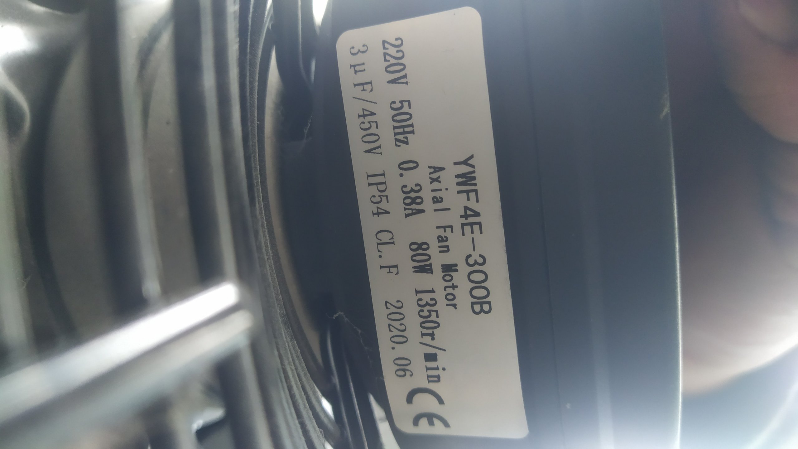

6 minut temu, stempos1980 napisał:
Da się w tym wentylatorze zmienić obroty na lewe?
Według google to jest wyciągowy a musi być tłoczący
W każdym się da, tylko nie wiem, co on ma w środku, jak wersja z kondensatorem, to z tego co pamiętam, wystarczy zamienić uzwojenie pracy z rozruchowym
11 minut temu, Łolek napisał:
W moim wieku to już prawie wszędzie chrupie i łamie także no
jak nie łamie i nie chrupie przy wstawaniu rano, to człowiek się zastanawia, czy jeszcze żyje
Puźniej odkręce dekiel i zrobię fotkę bo teraz jestem w lesie
da się zmienić, tylko pytanie czy wentylator nie ma przypadkiem tak ukształtowanych łopatek że będzie dmuchał ledwo co
po opisie wygląda że ma kondensator
Wersja B powinna być tłocząca a on zasysa powietrze od środka a nie od zewnątrz
