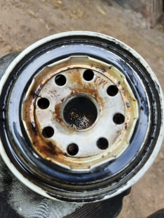

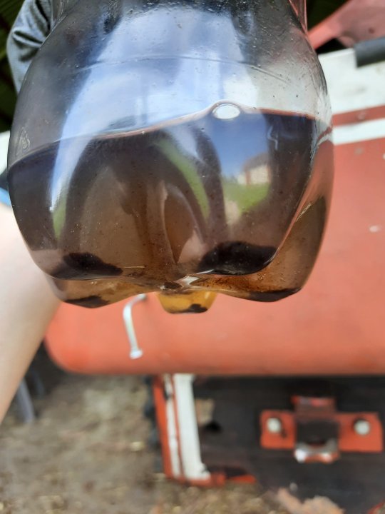

Jprdl, kto wymyslil silniki kuboty. Niby dojscie do filtra paliwa lux,ale zeby go wykręcić to masakra bo nie ma dobrego podejścia ale jakos sie udalo odkrecić. Czyżby jednak to bylo winowajcą?🤔 niepotrzebnie 5l dolalem,tak by bylo mniej do spuszczania,czy lepiej nie spuszczac teraz? Filtr to chyba wymieniany dawno bo produkcja 01.29.19r
syf spuszczaj, zrób raz a porządnie a się odwdzięczy
22 minuty temu, hubertb napisał:
Toś opisał.
Nie wiem jak.to.opisać😀 silnik nie pracował rowno tylko tak jakby przerywał.
22 minuty temu, jahooo napisał:
Silnik będzie dziwnie pracował jak filtr paliwa zapchany, za mało paliwa (coś przytkane w układzie) albo się zapowietrza
22 minuty temu, szymon09875 napisał:
Filtry paliwa, powietrza sprawdź. Zobacz czy syfu nie ma w zbiorniku i może blokuje dopływ paliwa
Moze dostane.od reki te filtry. Czyscilem ostatnio filtr powietrza to sadzą zapchany był.
