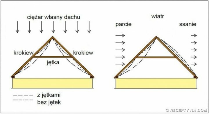

Przecież wcześniej konstrukcje jętkowe były rzadkością dominowały płatwiowe. Nie można porównać ich bezpośrednio.
O te Sochy ci chodzi? Ja nie porównuję tylko wspominam ze było coś takiego. Jest klientów na to bo niby śmigasz po całym budynku ale wyparły to wiązary. Na wiązary więcej towaru idzie a przy tych cenach tarcicy to tez odgrywa rolę. Nikt nie chce na tych sochach robić bo to wincy roboty i za robotę się mówi o tyle więcej że mało kto się na to decyduje a Finalnie wychodzi tyle co wiązary 😂
Kolega rok temu kładł dach zamówił prefabrykowany, okazało się że finalnie wyszło taniej niż cieśle chcieli wziąć.
O znalazłem rysunek który tłumaczy po co w ogóle stosować jętki:

Stosuje się stolec jest spięty belkami wpuszczonymi i za h*ja wiatr dachu nie przesunie .
Ale to już inny rodzaj więźby i sporo droższy.
