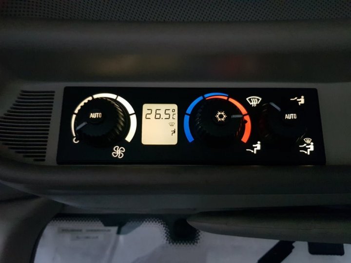

Witam Panowie mam pewien problem z ogrzewaniem w John deere 7530 premium.Jelonek wyposazony jest w climatronic po przestawieniu na cieple powietrze np 26C ciagnik nie grzeje.Temperatura silnika nie przekracza 75c przejechalem traktorem 25 km i to byla max temperatura .Teraz Pytanko co moze byc winne Termostat ? .daje obrazek tylko na nim wylaczona jest dmuchawa ale po wlaczeniu i tak mimo 26.5 leci caly czas zimne powietrze:(.Jest to moj pierwszy pierwszy post wiec prosze o wyrozumialosc

 A próbowałeś więcej nastawić widzę że można ?
W samochodzie kilku letnim tak mam , max temp do ustawienia bo tylko tak się da 26 C , dam na 22 czy 24 to leci zimne , dam max te 26 c ciepłe a potem gorące , jak sie nagrzeje dobrze to dopiero normalnie leci ciepłe przy 22 c

Nie wiem jak sytuacja wygląda w bliźniaczych modelach z temperaturą silnika, ale wygląda na zbyt niską. Możliwe, że termostat/y szwankują. Spróbuj jeszcze ustawić temperaturę maksymalną i potrzymać ciągnik na wysokich obrotach. Możliwe, że pompa już nie ma takiej wydajności i nie jest w stanie przetłoczyć płynu do nagrzewnicy. Gdzie masz ją zamontowaną? Jeżeli to nie pomoże to sprawdzilby czy w ogóle otwiera się zawór od nagrzewnicy.
