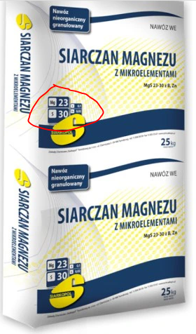

Siarczan ze zdjęcia jest z MIKROELEMENTAMI i on ma inny skład. Standardowy Siarczan Magnezu z Siarkopolu ma 21% Mg i 36% S03 tyle zawartości ma Siarkopol ( i raczej ten powinien być porównywany z Kizerytem, który nie ma mikroelementów )  Na stronie nawozy.siarkopol.pl są informację o jednym i drugim. Na olx też można sprawdzić, że w cenie 1250zł brutto jest z 36% zawartością siarki.
