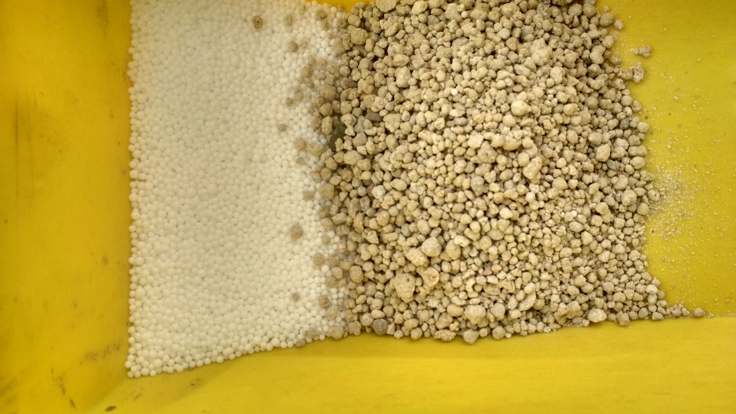

Stosował ktoś siarczan magnezu z siarkopolu? Wie ktoś jaka jest jego granulacja? Na stronie producenta nie ma takich informacji. Do jakiego nawozu można go porównać przy ustawieniu dawki?
