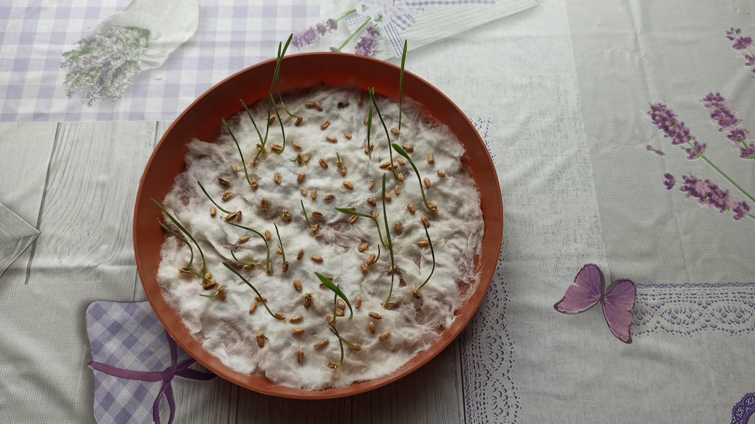

U mnie odlicza sie 100 sztuk. Kładzie na wilgotną wate. Nasiona przykrywam dodatkowo ręcznikiem papierowym żeby była utrzymama mniej więcej stała wilgotność.
Znam pprzypadki ze połozy na wate, podleje wodą, za tydzień pezypomni sobie że trzeba podlać wody, a potem problem bo niw kiełkuje i trzeba szukać C1 :D
Tak też można, bo ten drugi ręcznik robi za warstewkę gleby.
Kiedyś porównywałem wschody w piasku i na wacie. Nie ma czego porównywać. Tylko przykryte nasiona

Po raz pierwszy robiłem próbę zdolności kiełkowania i widzę że coś słabo to kiełkuje. Czy jest sens siać takim zbożem? Pszenica KWS Emil, próba robiona 16.09.
za pierwszym razem też mi nie wyszło :D
Potem zacząłem na tackę kłaść ręcznik papierowy złożony 2,3 razy, na to ziarno, potem przykryć następnym ręcznikiem też ze 2 warstwy i na to dość obficie wody aby napęczniało ale nie pływało.
Ziarno musi mieć stworzone warunki glebowe- czyli wilgotno, ciepło i "czuć" nacisk- wtedy wie że ma zacząć kiełkować.

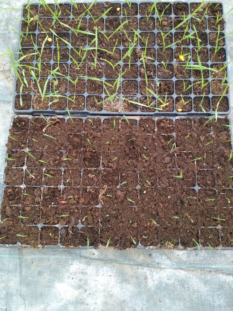

Ja mam taki patent na zdolność kiełkowania. Liczę tylko puste komórki w multiplacie, i nie myli mi się liczenie skiełkoanych.
