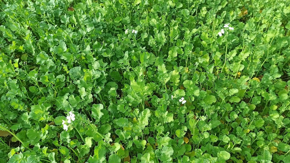

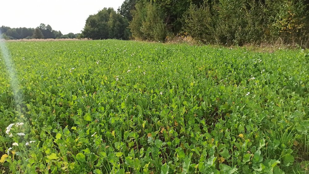

10 godzin temu, Sim95 napisał:
Mam posianą rzodkiew oleistą na poplon która zaczyna kwitnąć, chcę po niej jeszcze posiać pszenicę ozimą. Kiedy najlepiej było by ją przyorać?
Tak to aktualnie wygląda.
Jak można wiedzieć kiedy siales i ile kg/ha bo ładna, gęsta
9 godzin temu, misio3p napisał:
Łodyga zdrewnieje i będzie gorzej się rozkładać oraz rośliny wypiją jeszcze więcej wody.
Dzięki za odpowiedź.
Siana 4.08, około 30 kg/ha.
