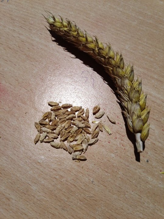

W jakiej odmianie te czarne kłosy ? sprawdź korzenie , może to zgorzel  korzeni pszenicy
jaka odmiana ?
Nie wiem czy odmiana ma znaczenie, bo zarówno Linus jak PEP sypał tak samo, Kłos piękny, dorodny, 54- 65 ziaren a wewnątrz porażka

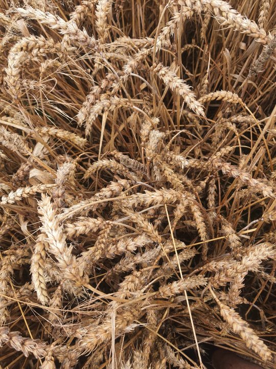

Wjechałem w czarne kłosy 3-4t i też niewiem jaka przyczyną.
@masa24 masz już jakiś pomysł????
Ja robiłem poprawkę na chwasty biathlonem na flagę 🤔
Pewnie od herbicydu za mocny albo za późno ja tak miałem w tamtym roku na tych działkach co porawialem później jakimś dragonem że starych zapasów czarne puste kłosy masakra co ciekaw najbardziej ucierpiała hondia eufori i pszenżytu nic nie było
  • Root Admin
kiedy pryskales na chwasty? ja kiedyś tak sobie zrobiłem, późny oprysk poprawkowy i z 1.15hazebrane całe 2 tony. pszenica była tylko na omijakach. tam gdzie oprysk doleciał to w kłosie 4-8 ziaren drobniutkich, gdzie omijak to 40-50 nabitych że hej. dlatego jestem bardzo sceptyczny do późnych poprawek wiosennych.
No właśnie ja też poza upałami biorę poprawkę na dwuliścienne jako przyczynę marnego plonu.
To jedyne co zrobiłem  w tym roku innego  czego nigdy wcześniej u mnie nie było.
Poprawka wyszła pod koniec krzewienia a nawet już z początkiem strzelania w źdźbło więc mógł to być  strzał w kolano.
Flaga była moze nie było, ale w tamtym roku też biathlonem i nie było klosow. Za rok wszystko kompleksowo poprawiam bez wyjątków.
W tym roku najlepszy wynik na jednym polu to 6,5 tony z ha euforii , ważone podczas sprzedaży  , reszta działek i odmian euforia , belissa ,ostroga  będzie oscylować od 5 do 6 ton z ha
U mnie za taki wynik mogę winić pogodę czyli  braki deszczu w czerwcu , do tego skracanie dokłosia po tym zabiegu nastąpił okres suchy , no i pewnie jak tu piszecie późna poprawka na dwuliścienne
jak już piszecie o poprawkach to opiszę swoje doświadczeni w pszenżycie, widać już było kłosy, wylazła przytulia i trochę chabra, poszło 0,6 galapera na hektar, opryskałem jeden przejazd wokół pola, wyczyściło elegancko, jak narazie na zbożu nie widać negatywnych skutków, zobaczy się jeszcze podczas koszenia, a jeszcze po 20 minutach od zbiegu spadł deszcz
Moim zdaniem na spadek plonu i bardziej szczupłego ziarna miało nawożenie AZOTEM upał prawie 2 tygodni w czerwcu zrobił swoje w raz z azotem podpaliło bardzo  mocno tam gdzie nawożenie azotem było mniejsze jest dużo lepiej .
