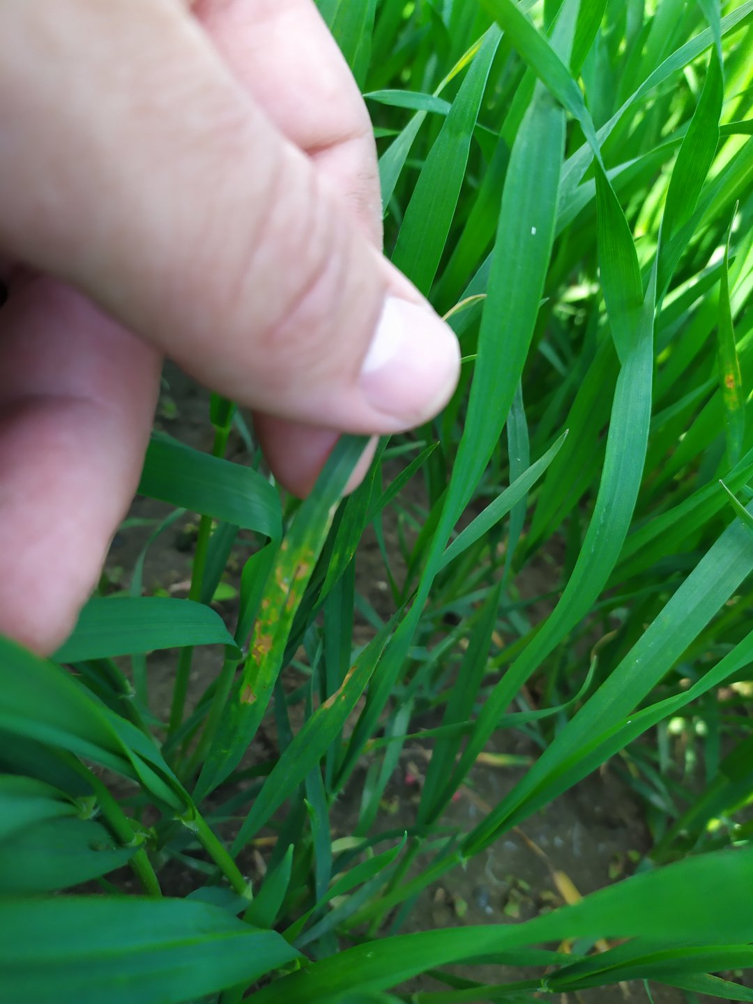

Dobry wieczór . 2 dni temu robiłem t1 turbopak+atropos 0,6l/ha +siarczan magnezu 7,5kg/ha+Modus 0,3 .Czy to może być przypalenie czy już coś włazi?Dzięki za pomoc
