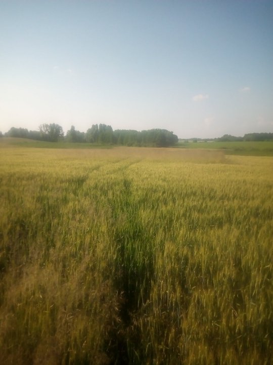

Andpol    949
Wyłączony opryskiwacz na kilku metrach bo miotły nie było i teraz widać że była i jest.
