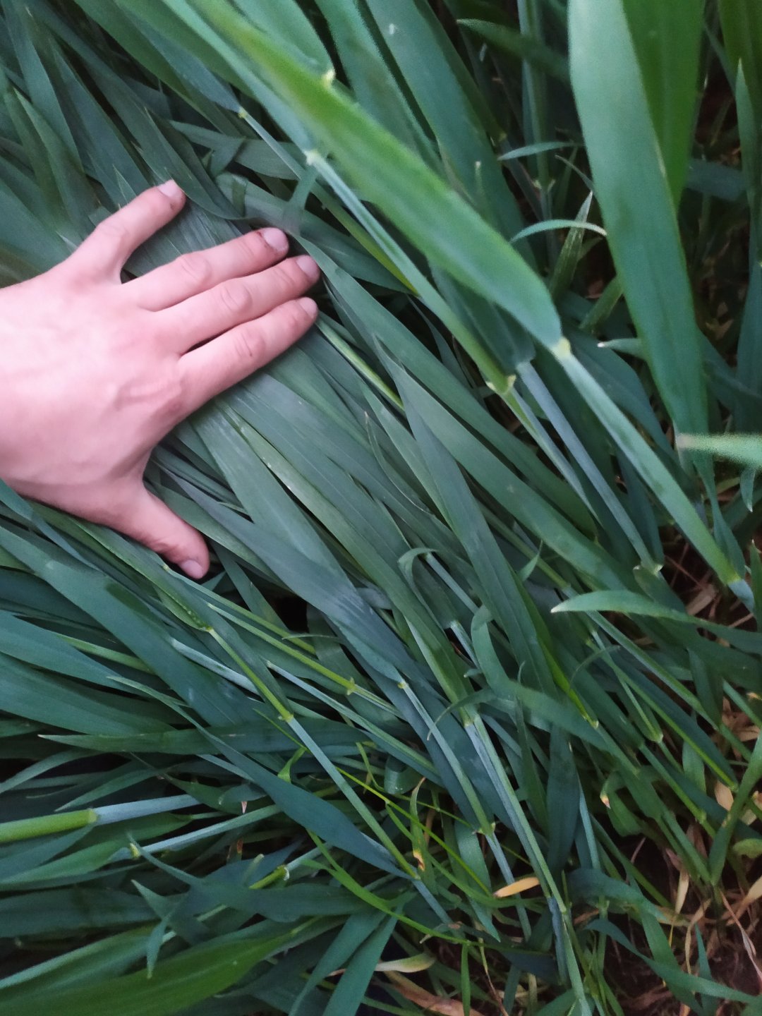

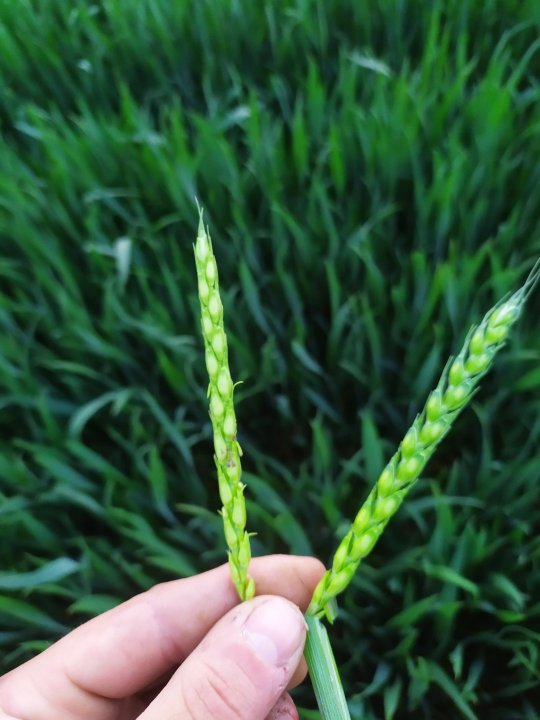

Co to za chwast? Wygłąda jak owies głuchy ale znalazłem wyrośnięte okazy i ma taki kłos jak na fotkach. Ogólnie jest trochę wyższy od pszenicy i w 95% nie ma jeszcze kłosa w środku. Nigdy czegoś takiego nie było na polu. Występuje w zasadzie rzadko poza dwoma placami.

Po wigorze to nie moze byc pszenica bo w tydzień poszło jak szalone. Byłem pewny, ze owies głuchy ale znalazłem wlasnie takie sztuki z kłosem. Z wierzchu jak typowy owies - wyrośniety nad pszenicę, gruba jaśniejsza od pszenicy łodyga, grube węzły . Nie mam pojecia co to może być
Zobacz proszę jak owsa wiecha wygląda
38 minut temu, Zapracowany napisał:
Pszenica oścista
Przejrzałem cały internet i chyba faktycznie masz rację, pod reke podeszła jakaś wyrośnieta oścista, a chwast to po prostu owies. Przypominam sobie, ze w zeszłym roku też stały pojedyńcze sztuki ościstej. Axial teoretycznie na flage jeszcze można, ale zrobi coś z takim owsem?
Pszenżyto.
