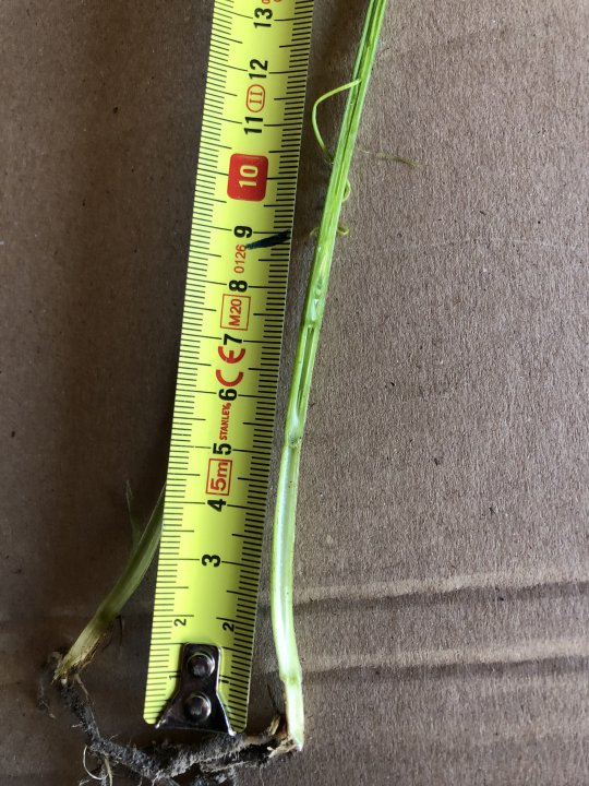

Pierwsze kolanko w pszenicy 2cm nad węzłem
Turbo pak + modus + siarczan+mocznik +mikro i stymulatory wzrostu od intermag mogę to wszystko razem zastosować?
W ubiegłym roku t1 i r1 robiłem osobno ale w tym niema takiej możliwości bo dopiero jest pierwsze normalne okienko z temperatura i bez opadów.

Ja dzis kupilem taki zestaw i lece w pszenicy, gdzie jedna z odmian ma drugie kolanko 3,5cm od pierwszego
