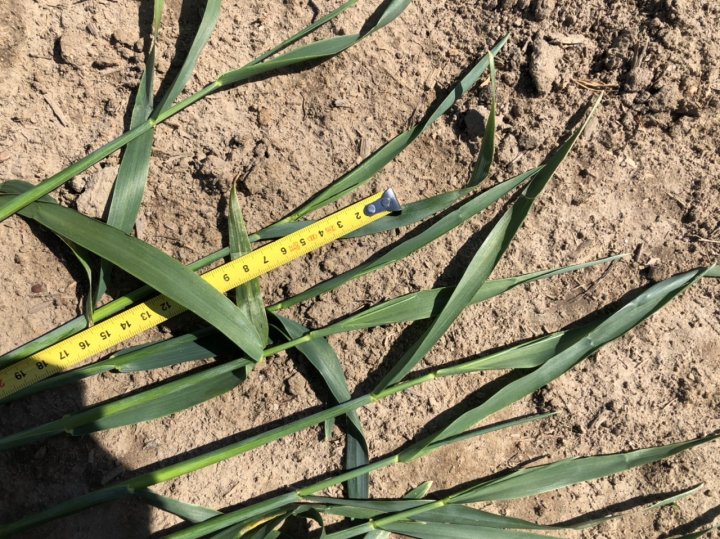

Na jednej działce mam pomiędzy duża pszenica sporo takiej małej jakby wyszła niedawno tak może z 8 cm . Ma po 3 4 rozkrzewienia będzie coś z niej? Czy wyginie i nie będzie kłosów
Pokaż zdjęcie. Pewnie stokłosa.
Albo pszenica uszkodzona przez śmietkę ozimówkę, krzewi się a nie rośnie.
Jest też opcja że to ziarniaki nieprzykryte glebą, ukorzeniły się, krzewią się ale plonu z nich nie będzie

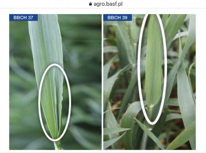

Jaka to faza bbch? 37,39? To co wystaje to zwinięty liść flagowy 4-6cm. Wybrane najmocniejsze źdźbła. Sporo jeszcze takich schowanych w liściu podflagowym.
Literatura mówi ze 39 to w pełni rozwinięty liść flagowy. Ale czy to jest w pełni rozwinięty?
Planowane jest tu jutro podanie 0,15-0,20l Moddusa.

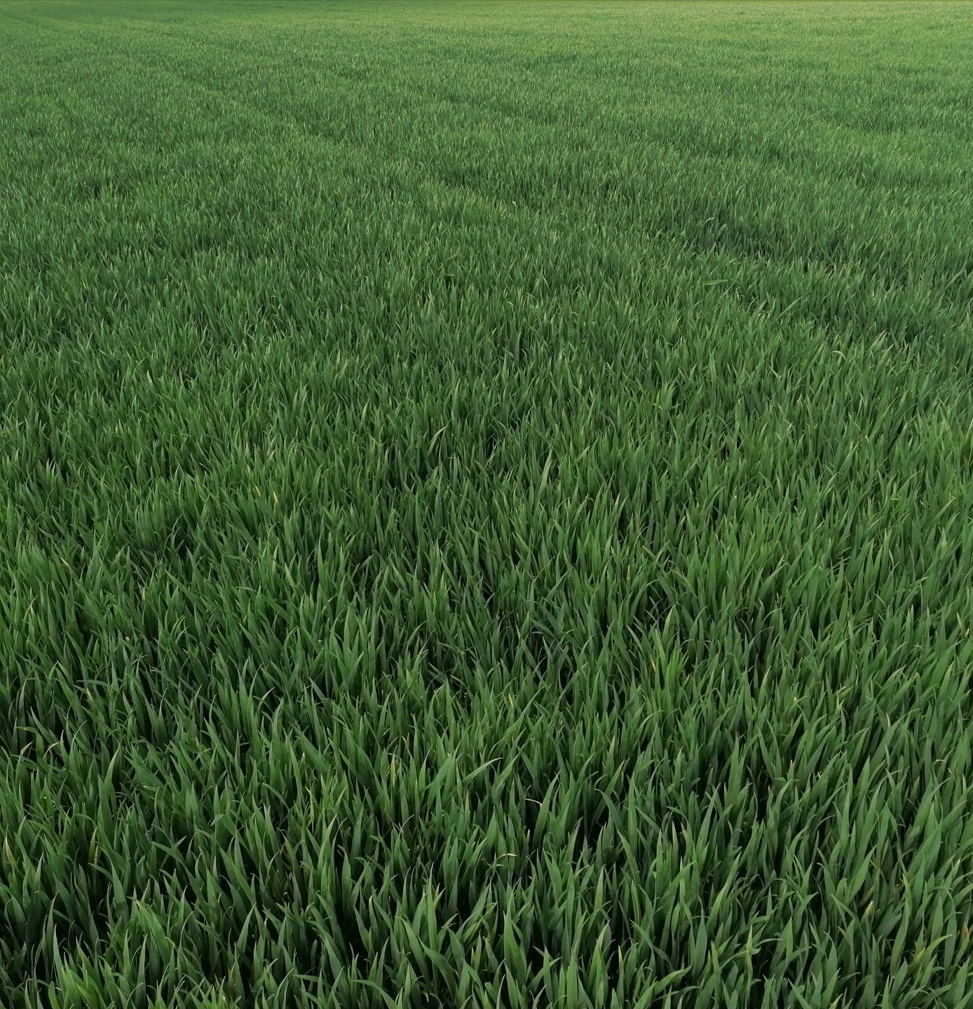

Tutaj pszenica ładna a na drilugiej działce dopiero pierwsze kolanko czyli jakby miesiąc opóźnienia względem tamtego roku??? 🤔
ile kg/ roślin na metr siales ? jaki azot i kiedy ? pH znasz ? to euforia ?;)
3 minuty temu, FarmerDyzio napisał:
można. 5 procentowe stężenie
Euforia ph 6 400 na metr azot 230 saletrosan 200 saletra na jesieni z polifoski 18kg N i na wiosnę 100 kg sól potasowa dodatkowo obornik
u mnie na razie też euforia wygląda dobrze. A już miałem jej podziękować w przyszłym roku. Jutro zrobię jej zdj ale wydaje mi się że jest zbyt rzadka.
To pyknij fotkę. Może tak jak u mnie na drugim polu jakąś nie za gęsta i opóźniona
