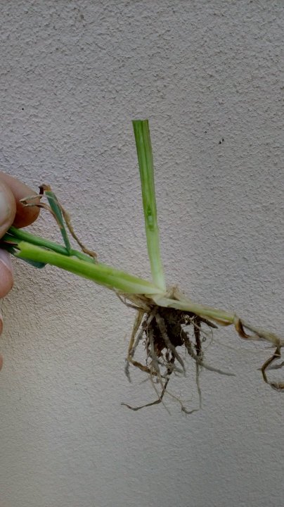

Przez te pogody przestrzeliło mi drugie kolanko w pszenicy i pozostałej części pszenżyta. Niby w etykiecie Moddusa łącznie z CCC można stosować do fazy 2 kolanka BBCH 32, chciałem dać 0,3 Moddusa i 1l CCC tylko nie wiem czy nie za późno już na taką mieszaninę i czy nie zastosować samego Moddusa. Co polecacie ?

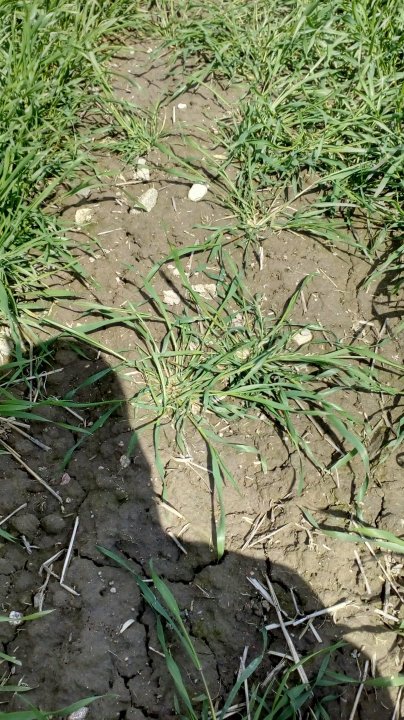

A tu pszenżyto po Quelex complete pak, czyściutkie nawet chwaścika (na zdjeciu mijak)
Jeszcze pierwsze tylko idzie mocno w górę
22 minuty temu, Krzysiukov napisał:
Chyba już drugie prawie wg mnie
Ktoś wyżej pisał aby nie mieszać tebukonazolu zawartego w Wirtuozie z Moddusem. Jedni piszą mieszaj a inni nie ;/
Faza bbch 32 - drugie kolanko jest wtedy gdy odległość drugiego międzywęźla od pierwszego to co najmniej 2 cm.
Moddus może przypalić stosowany razem z triazolami ale wymagana jest wysoka temp czyli np przy zabiegu T2. Teraz możesz spokojnie mieszać. Ja dawałem na T1 między innymi protiokonazol 160g z trineksepakiem 75g i nie przypaliło.

Czyli bez obaw mogę zastosować CCC i Modusa do skracania ? Planuję może jutro się uda bo potem noce mają być po 3-5 stopni a w dzień do 15 więc to chyba na T1 i R1 tym  wystarczy  tym bardziej że nie zanosi się na lepszą pogodę a wręcz za 4 dni ma być znów zimno.
Kedar ja daję 200 g Tebukonazolu i mówisz że spokojnie mogę to pomieszać bez obaw o przypalenie 0,3 l Moddus z 1 l CCC nawet w tej fazie jak na zdjeciu ?
Poprzez mieszanie tebu z moddusem w obecnych temp nie przypalisz, ale jak zrobisz regulacje i przyjdzie przymrozek to będzie fitotoksyczność i będzie wyglądać jak przypalone.
