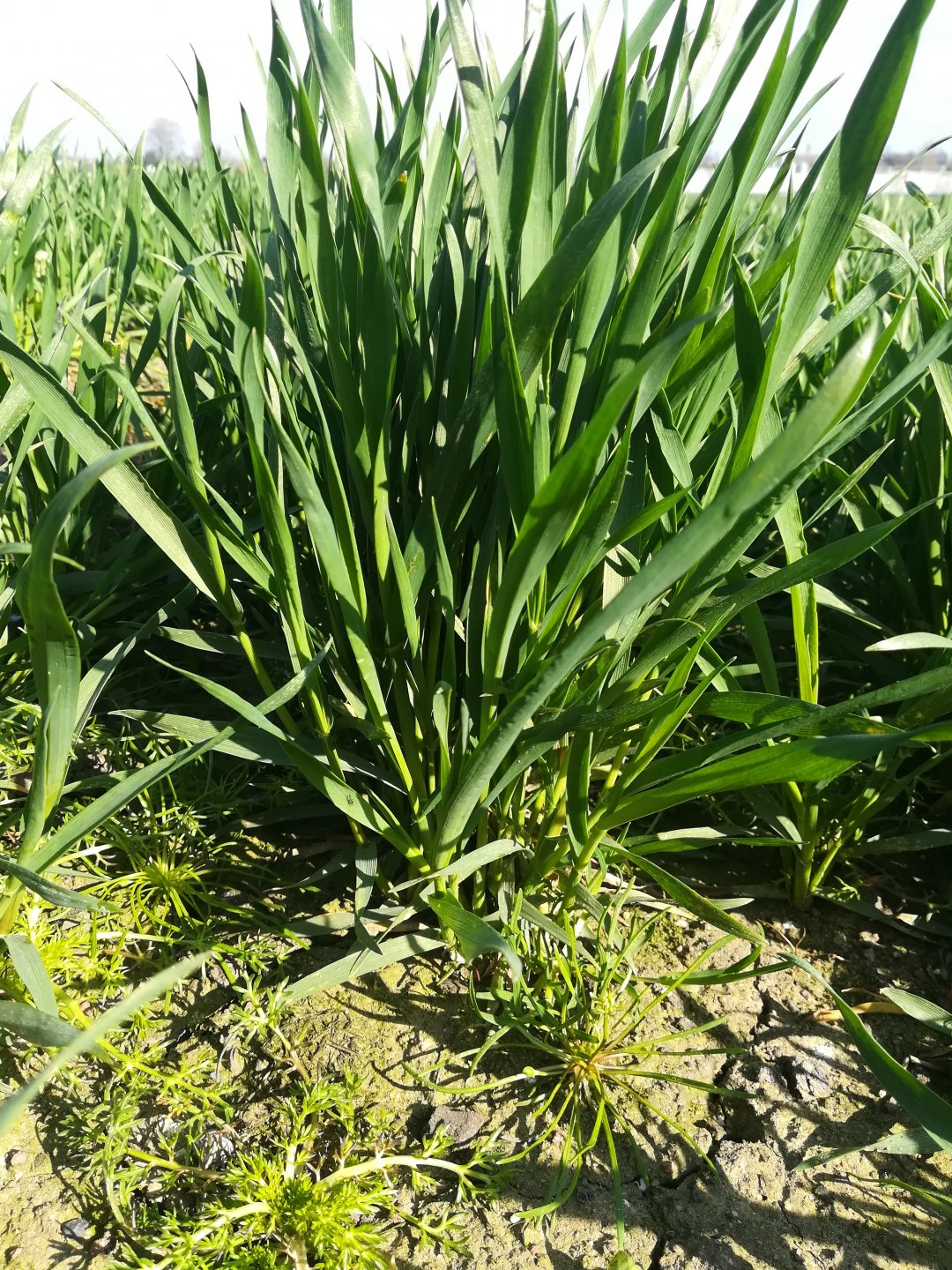

Panowie proszę o porady, mianowicie co roku pszenica dostawała +- 50kg N i dawała plon 6-8 t/ha w tym sezonie chce na próbę zrobić 1 ha i dać coś ok 110 N (stanowisko po rzepaku) i zrobić T1 i r po ochłodzeniu. Tyle że muszę posypać N2. Jaki powinien być odstęp między zabiegami i czy modus w dawce 0.4l + 700g tiofanat metylu + 5 kg siarczanu magnezu + 2l terra vital ADOB to dobre rozwiązanie na ten kawałek? Wcześniej r robiłem gdy pszenica strzelała w źdźbło. Ps odchwaszczanie robione Huzar Activ + 20.04

Zdjęcie nie zawsze wszystko dobrze obrazuje ale swoich ziem jestem pewny, są dobre i systematycznie gnojone plus wapnowane od wielu lat

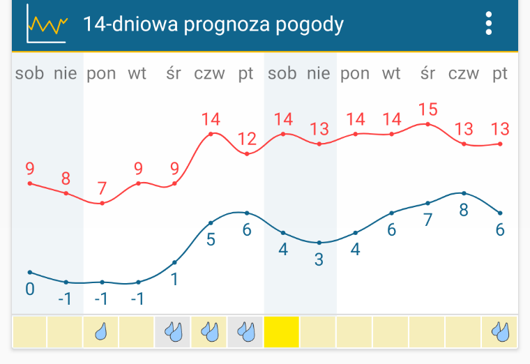

Planowany zabieg odchwaszczania i T1 odwleka się w czasie przez pogodę a po nim miał pójść N2. Ale jak patrzę na poniższą prognozę czy nie lepiej N2 zrobić we wtorek przed deszczem a oprysk za kilka dni??

jak patrzę na prognozę to pierwszy dzień bez przymrozku to wtorek, a zarazem ostatni przed deszczem. więc póki co nastawiam się ostro na robotę we wtorek. finalnie i tak decyzja będzie w poniedziałek jak już w pełni się wyklaruje pogoda. polecę z takim hybrydowym zabiegiem T1/2 i mikro
