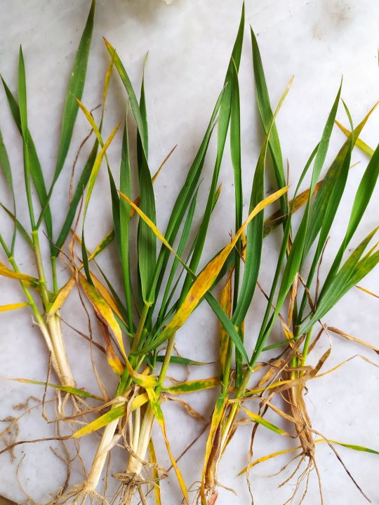

Witam, byłem dzisiaj zobaczyć jak wyglądają zboża po drugiej dawce azotu, ciągle zimno i wieje niby coś tam rośnie, ale na jednej działce pojawia się grzyb czy to DTR? Na rdzę trochę za zimno ogólnie zimno na grzyba działka od 3b do 5, wczoraj 4kg kristalon zielony  + 10kg siarczan magnezu + 1l manganu+ miedźi 1l teraz znowu ma być zimno
Ktoś podpowie czy to grzyb, jeśli tak to co konkretnie? Mam podobne u siebie...
Podałem tydzień temu już saletrę, dopiero teraz pewnie zaczyna działać więc idealnie
