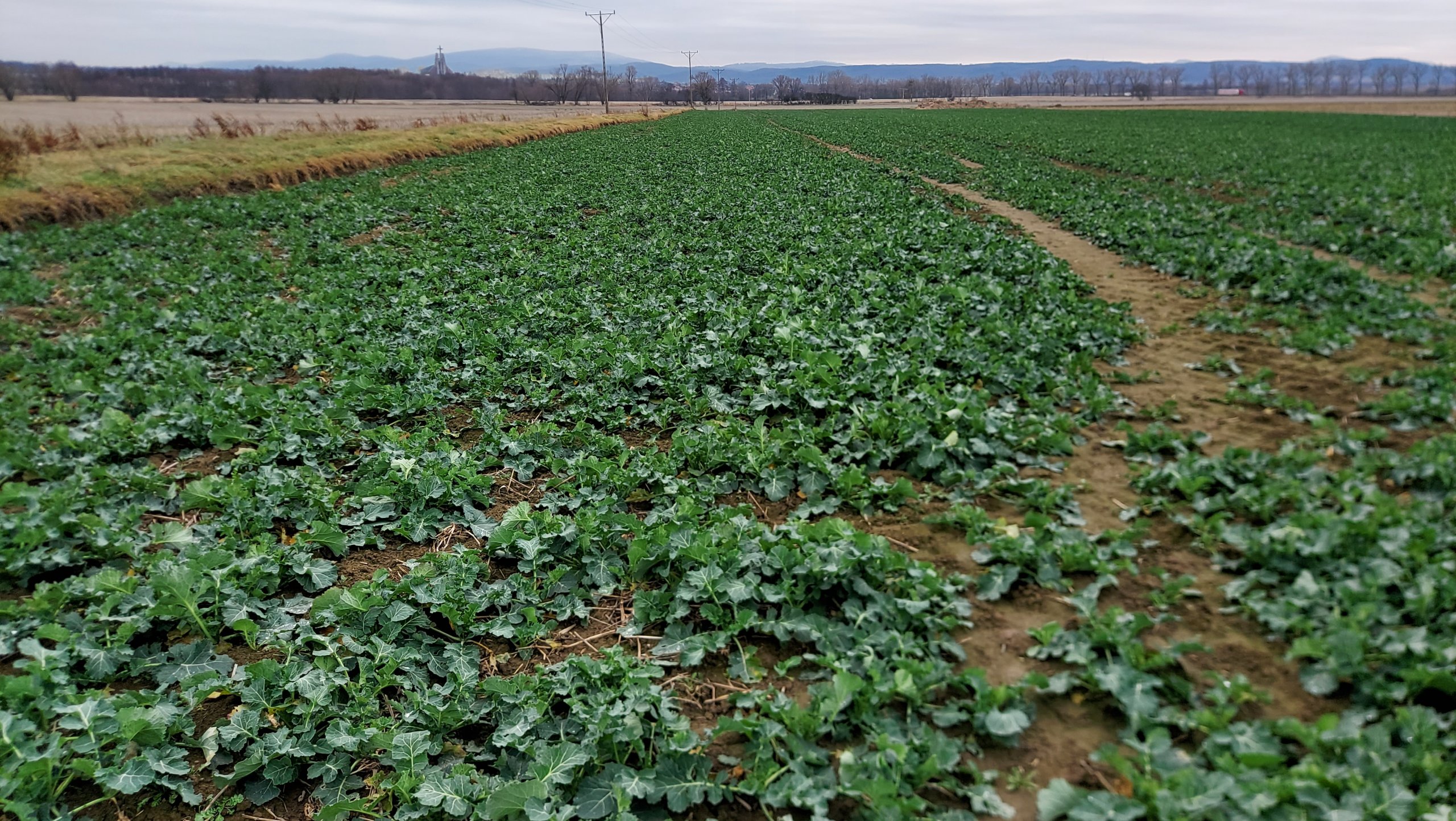

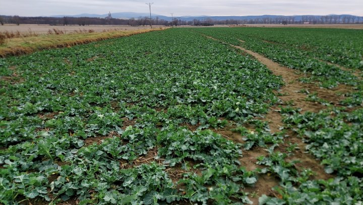

Na płatek dajesz pictor , i jeszcze póżniej poprawiasz protio i tebu ? Przecież pictor jest już na tyle mocny że raczej poprawka wydaję się być zbędna . Ciekawe jaki plon da ten z lewej strony ,siany 2 tygodnie później niż ten po prawej , na dodatek bez nawozu pod korzeń , bo wyskoczyła szybka dzierżawa , a chciałem zasiać jak było okienko między deszczem . Druga sprawa to nie wiem czym była pryskania pszenica w przed plonie  , bo te środki rzepaku jakieś takie nie bardzo
Żeby nasiona sie zwróciły z tego po lewej🤣
zapros jakiegoś ,,doradcę” na opowiada bajek co mu podać i powie ze bedzie 5 ton panie🤣
Nasiona się zwrócą bo kosztowały mnie ok. 30 złotych na hektar na ten z prawej i lewej strony . A tak na poważnie , to jeśli przetrzyma zimę  to minimum 2,5 tony/ha na pewno będzie , a bardziej obstawiam 3 tony jak jakiś grad czy coś takiego nie wystąpi .  Do postu powyżej . U mnie ten słaby rzepak z lewej jako jedyny nie był pryskany comand+metazachlor , tylko nalistnie nawigator +metazachlor
Edytowane przez mysza103

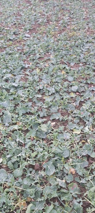

1 godzinę temu, jahooo napisał:
wiele w życiu widziałem i ten rzadki może dać lepszy plon bez chorób, niż kapusta po prawej
Ja tam kapusty nie widzę , nie wyski ,ładnie siedzi przy ziemi, na lewo bardziej kolorowy i metry gołej ziemi

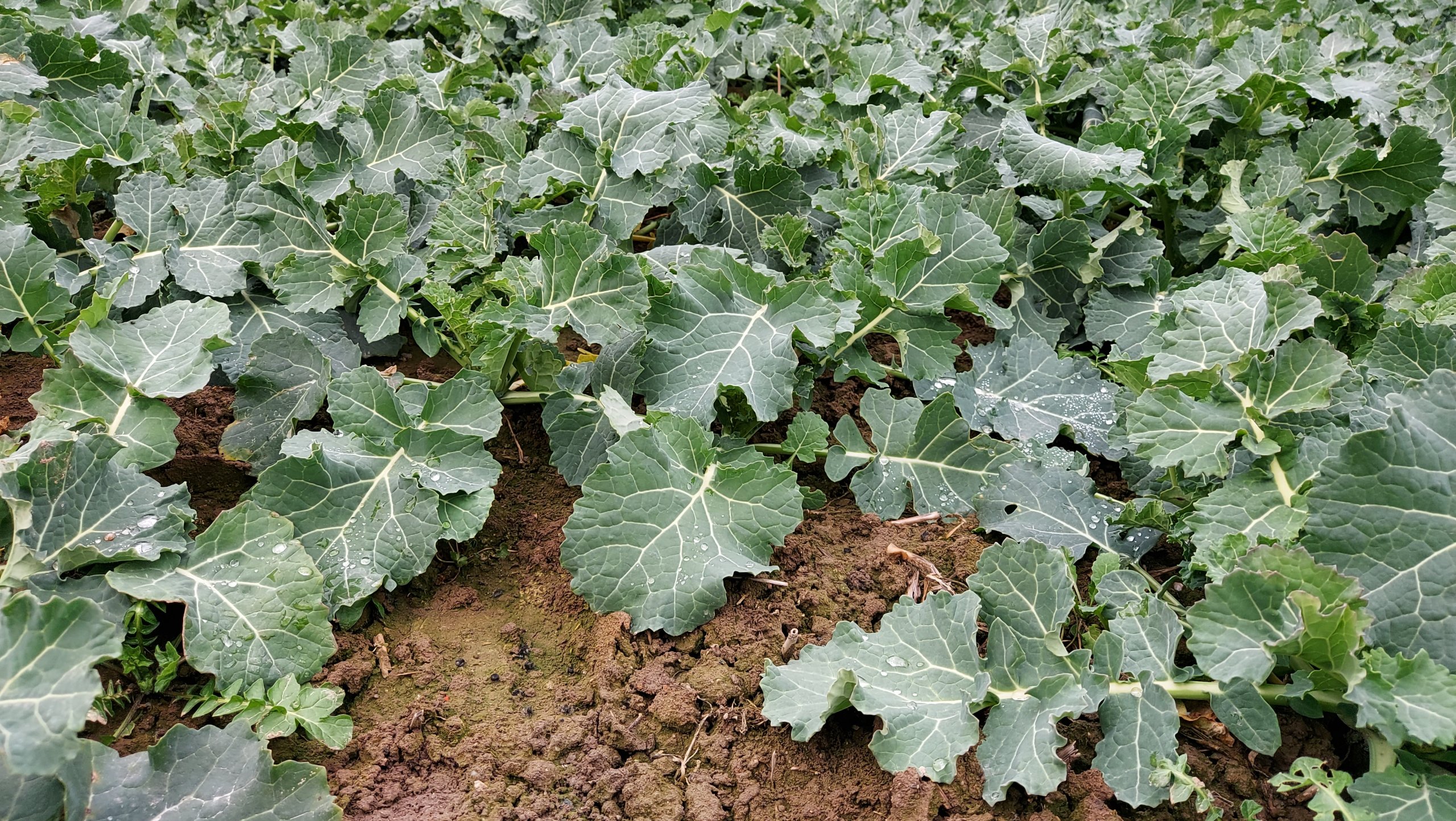

Tak jest jak piszesz  , kapusty nie ma , położony na ziemi że jest do kostek , a ten na lewo obsadę ma myślę że dobrą , bo pewnie z 30 -35 sztuk , tylko że dużo mniejszy i bardzo kolorowy , ale mimo to ma od 6 do nawet 9 liści .z innego ujęcia wygląda tak
Ten obsada wystarczy,nie za duży ,ale warto go zostawić ,na poprzednim zdjęci ten na lewo wygloda dużooooooooooooooo gorzej, tyle białych kamieniu masz na polach ,wygląda jakby zasiany po zaoranej polnej drodze,usypanej kanieniem, u nas tak maja niektórzy co podorują drogi

U nas w okolicy niema takich słabych, ja mam w obsadzie około 40 szt, ale duży rozbudowany
Żeby ten, rzepak powyżej dał 2-2,5 tony to musi być na prawdę sprzyjającą wiosna..  Obsada obsadą, ale połowa z niego już ma bardzo duży niedobór azotu, lub co gorsza opierdzielony korzen, dokładamy do tego nową dzialke, która zapewne ma zaniedbane składniki na niskim poziomie, bo inaczej kto by ja oddał w dzierżawę na szybko
Nie odbieraj tego jako atak, bo nie o to mi chodzi. I z ciekawości jaki masz na niego plan na wiosnę?
Powyrywaj parę sztuk i zobacz jak korzeń wygląda. Jak tu śmietka zjadła korzeń to nie będzie nawet tony.
Przy takich niedoborach i pewnie pH niskim to raczej pług zostaje i kukurydza.

Te ziemia to rędzina , a te kamienie co widzisz to jest kamień wapienny , u nas zwany opoką , i w tych ziemiach podglebie tak po prostu wygląda że jest sam ten kamień na 20 - 30 - 40 cm poniżej ziemi , zależy od klasy gleby , im lepsza klasa to głębokość ziemi ornej jest większa . I tu bez żadnych badań można stwierdzić że PH jest w przedziale 7,3 - 7,6 .

No cóż na szybko można oddać również z innych powodów , jak np. śmierć rolnika , i to zdjęcie co wstawiałem wcześniej po prawo lepszy po lewo gorszy to to jest to samo pole tylko że po prawo ja już wiosną siałem pszenicę jarą , a po lewo już rosła pszenica , więc dzieci tego rolnika jeszcze ją sobie zebrały .choć nie ukrywam że właściciel jakoś bardzo sypał nawozy  , po prostu dawał tyle ile daje z 50-70 % rolników . ps. jeszcze co do planów na wiosnę to tak samo jak i na rzepaki które wyglądają dobrze i bardzo dobrze czyli  150-200kg siarczan magnezu , 180 -200N w jednym podaniu w rsm26 i póżniej  już standardowo micro , grzybówki , robaki
