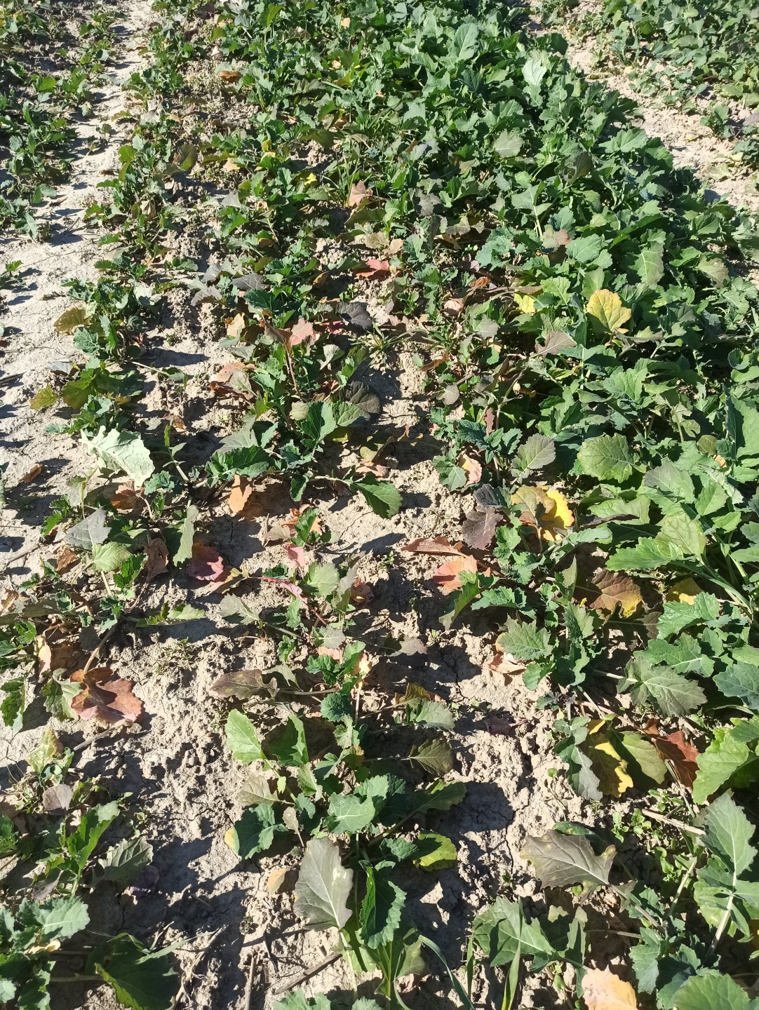

Co na suchą zgniliznę w rzepaku? Tydzień temu poszedł caryx + tebu po 0.6 i na dzień dzisiejszy taka sytuacja. Kilka dni temu jeszcze myślałem że to po szkodniki ale jednak nie.
Czemu po tej mieszance dalej choruje, co mu dać jeszcze?
Czy to normalne że caryx wywołuje aż takie przebarwienia? Z dawką nie było przesadzone.
A w którym miejscu są te przebarwienia? Delikatnie przebarwiony brzeg liścia po prawej? Czy chodzi o białe plamki (nekrozy)?
jeśli chodzi o przebarwione na bordowy liście to u mnie po caryxie to samo.

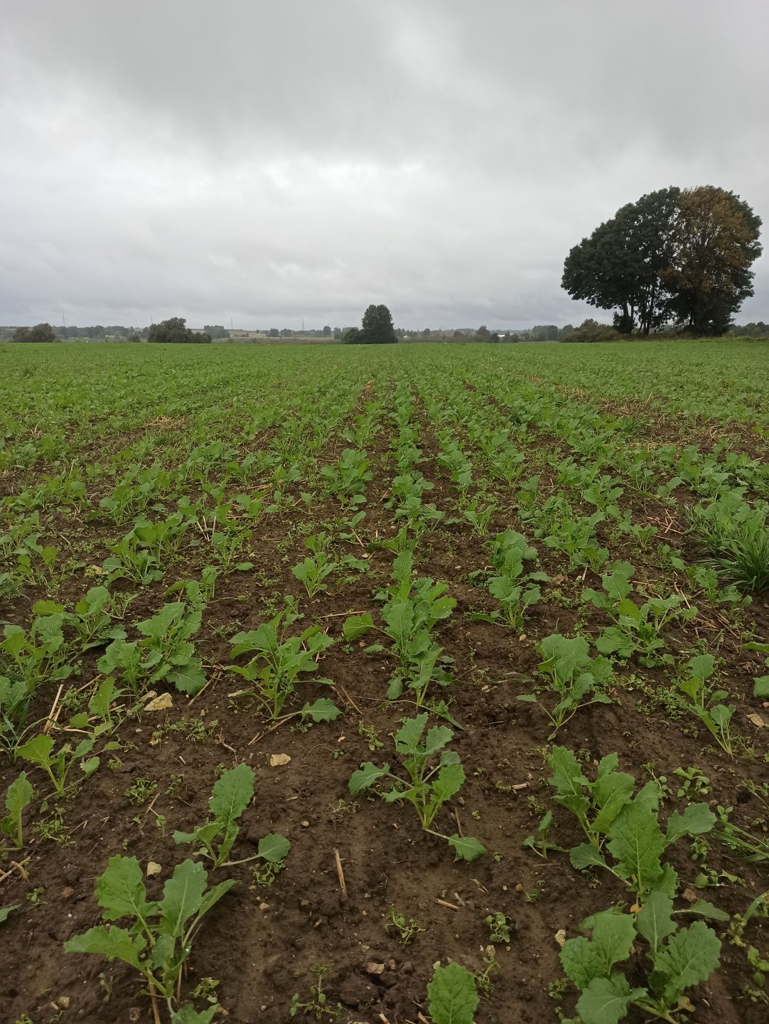

O przebarwienia bardziej mi chodzi takie jak na tym zdjęciu.  Ogólnie po zabiegu każdy prawie liść złapał fiolet ale to norma bo zimno było po zabiegu. Ale ogólnie zrobiło się po zabiegu kolorowo.
Ogólnie rzepak siany w terminie , dobrze rokował . 2-gie zdjęcie z przed 3 tygodni temu.

Wyrwij lub wykop roślinki te fioletowe zobacz korzonki czy nie uszkodzone, u mnie sporadycznie też trafiają się takie roślinki i każdą jak sprawdziłem ma podgryziony korzeń.
