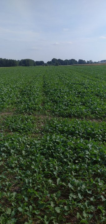

wow, dużo. mi się wydawało że 100l rsm czyli 40kg n to już dużo, a ty prawie 70kg pokazuj fotki zima i z wczesnej wiosny
Nic mu nie będzie. W tym roku wysiałem jedynie 40 kg azotu przed siewem, ale w poprzednich 2 latach szlo prawie 100 kg. Wyglądał cudownie, zimował bardzo dobrze. Wydaje mi się, że było to za dużo, a ten rok z powodu ceny, ograniczył moje zapędy azotowe.
A zeszłym sezonie dawałem coś pod 120kg/ha na normalnie rosnący nie obgryziony przez pchełke rzepak i było bardzo dobrze pod względem przezimowania i plonu. Teraz zobaczymy jak będzie na jesień, puki co są dwa, gdzies tam trzy liście. Obok przez droge mam liniówke i ewidentnie ma mniej uszkodzeń. Można gdybać czy to dzięki większej obsadzie czy może odmiana mniej smaczna dla pchełki ;)

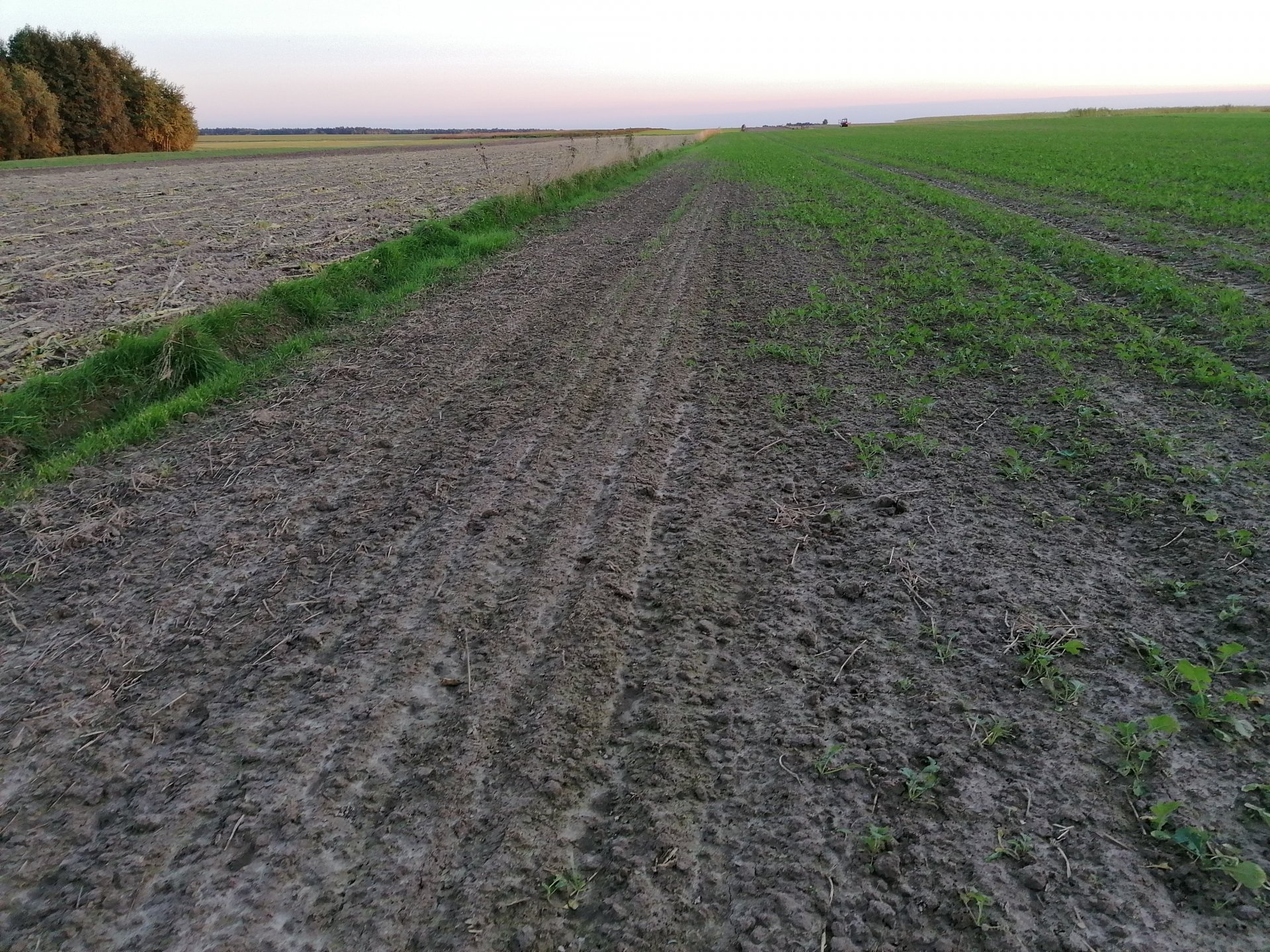

a nie masz tam gorszych sąsiadów? ja mam problem i to gigantyczny problem obok sąsiadów którzy opuścili ziemię
Nie, obok mam swoją posianą pszenice i rzepak sąsiada. Tam gdzie najmniej zgryziona ta liniówka to obok jest kukurydza i stalerzowane rzepaczysko. Takze teoretycznie powinien być bardziej narażony. Zaprawy te same. Mniejsza o to. Ładnie pada od samego :D
23 minuty temu, GRZES1545 napisał:
A gdyby tak miedzę przed siewem wypryskac glifo może tego dziadostwa by nie było 🤔
To nie tylko problem miedz. Na tym polu obok był tytoń, tam tego dziadostwa siedzi bardzo dużo. Może teraz jak już zlikwidowany to będzie tego mniej. Na drugim polu ta sama sytuacja tylko u sąsiada łąka. I też zjedzone.
