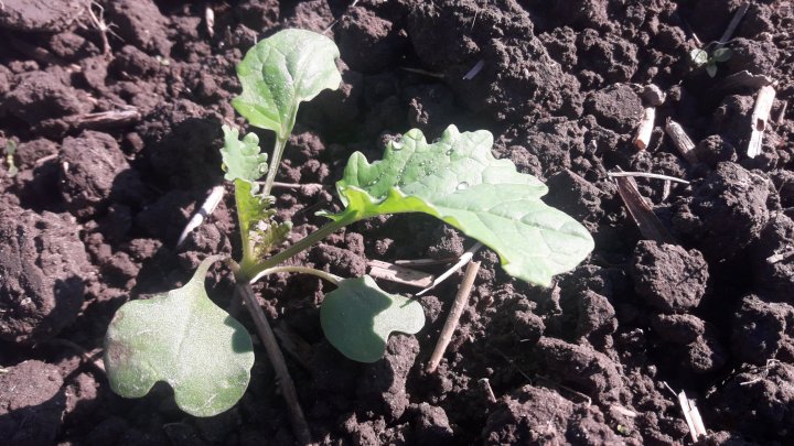

Planuję dać Borawi na insekty i Agil na  jednoliścienne, jechać w tej fazie czy za wczesnie? Na zdjeciu średnia faza rozwoju roslin, niektóre mają po 2 liście. Jak radzicie Robić zabieg czy jeszcze czekać.?
Daj znać jak efekty bo nikt tego nie stosuje albo nikt nie chce się pochwalić efektami 👍 napisz na priv

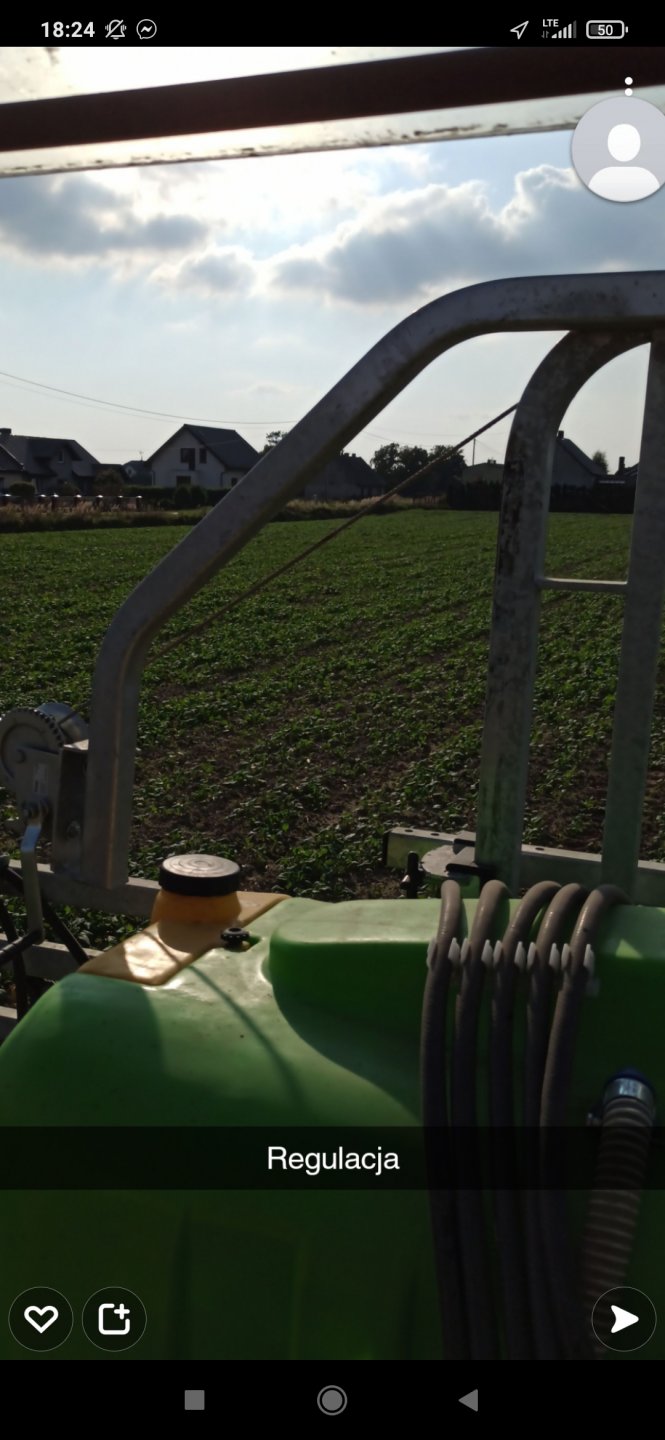

5 godzin temu, Bartoszek_xd napisał:
rzepak 5-6 liści. Chcę zrobić kompletny zabieg regulacyjny, myślałem o1l caryxu no i co więcej do tego? mikro, makro, insekty?
Siarczan . Dr green. Inazuma. Bór.
