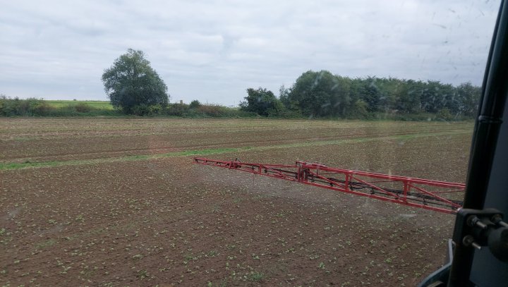

1 godzinę temu, foxe napisał:
Czy jak pojadę Agil S + toprex + szkodniki + mikro i siarczan to będzie ok? Czy lepiej rozbić na dwa zabiegi?
Jeśli dwa zabiegi to czy dwa dni odstępu wystarczą? Pogoda kiepska a pasuje już skracać a i chwasty też już gonią do góry.
Myślałem w czwartek jednoliścienne + szkodniki a sobota Toprex + mikro i siarczan.
Herbicyd i odżywki? To chyba słabo, ja bym nie ryzykował.

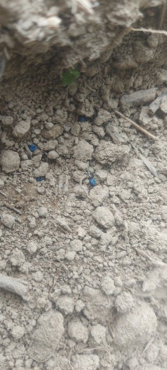

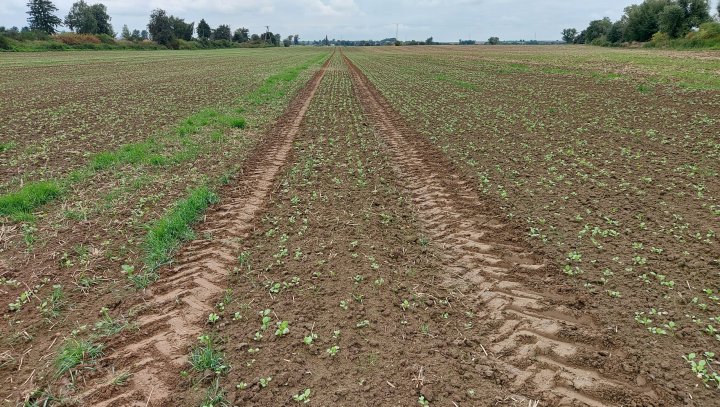

Witam. Posiałem populację 05.09.2021 (Dolny Śląsk) i nie dopilnowałem pierwszych dni wschodów. Siew wyszedł na ok 65 nasion na metr, a teraz roślin jest ok 10-15 na metrze2 i leży dużo skorupek pustych po nasionach bez roślin . 1.Czy to pchełka w tak wczesnej fazie wzrostu mogła mi tą plantację tak zredukować (pryskałem na nią , ale było już za późno)? 2. Jaka obsada minimalna może zostać ? Co mogło mi to powyjadać? Czy zostawiać uprawę z taką obsadą ?
A nie były te ziarka na wierzchu? Może wykiełkowały i uschły bez wody?
44 minuty temu, rex15 napisał:
Czym skracales? Ja dzis tez pryskalem ale nie wiem czy za duzo caryxa nie poszlo, bo rzepak 3-5 lisci, a dawka 1l
Mepik 0,5, Ambrosio 0,25 ,X met 0,25
na fotce te akurat były na wierzchu , ale te skorupki pod ziemią znajduję też

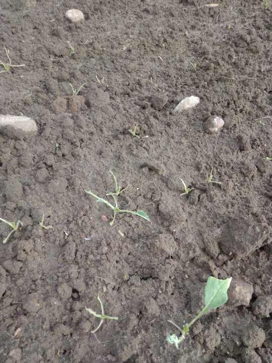

Mam podobnie na jednej działce coś zjada od miedzy i to nie ślimaki. Tam gdzie wyjedzone rozsiałem po wierzchu nasiona to jak skiełkowały to coś wyjadło że sama skorupka została... U mnie na wschodzie mokro i zimno nie mam opcji z wjazdem  a zakola coraz większe... Nawet Lumipos + imidachlopryt nic nie pomaga
