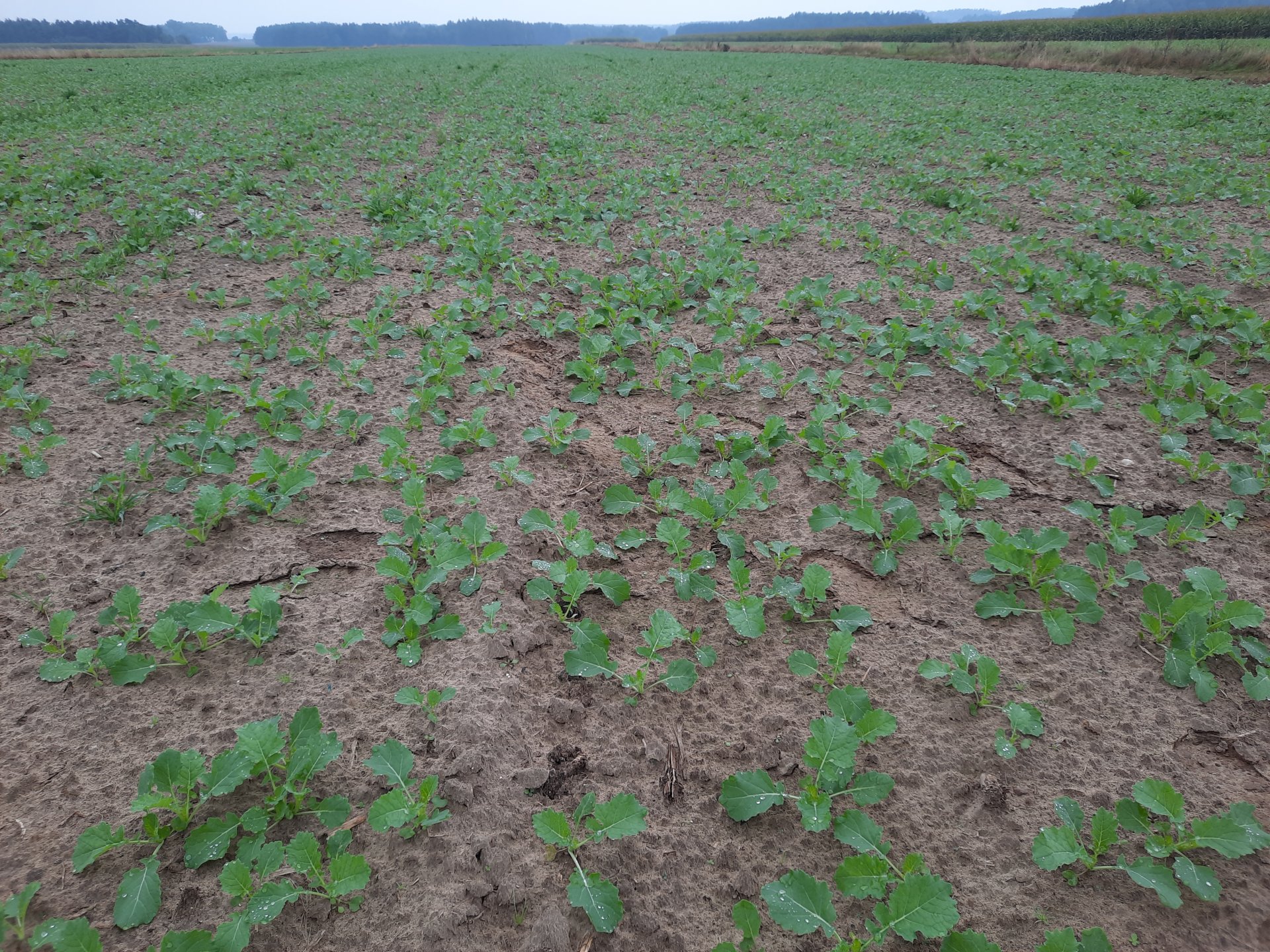

Rzepak siany 19.08, wschody były rowne pomimo dość dużych opadów deszczu, ale niestety bardzo rzadko zasiany, wychodzi jakieś 25-35 roślin na m2. Miałem  go przesiewacz ale widzę że ma dobry wigor. W obecnej chwili widać 5 liść. Niestety nie był pryskany na chwasty. Docelowo ma iść Navigator z metazachlorem. Pytanie czy jak będzie pogoda to jechać jutro czy czekać aż miną chłody i prognozowane przymrozki. Na razie presji chwastow i samosiewów zbiz nie widać.
Bardzo ładny rzepak taki jak mój tylko powinien już być po oprysku na dwuliścienne i po regulacji
stanie się coś złego jak oprysk navigatorem i bantuxem sie opóźni? mój wygląda mniej więcej jak kolegi donpawelo tylko był trochę nie równy i czekałem A teraz jak podskoczyl to bez deszczu dopiero w poniedziałek. I drugie pytanie czy ta mieszanina moze isc jak rośliny są suche A ziemia mokra czy ziemia tez musi obeschnąć?
Jeszcze  lepiej podziała jak ziemia będzie mokra
