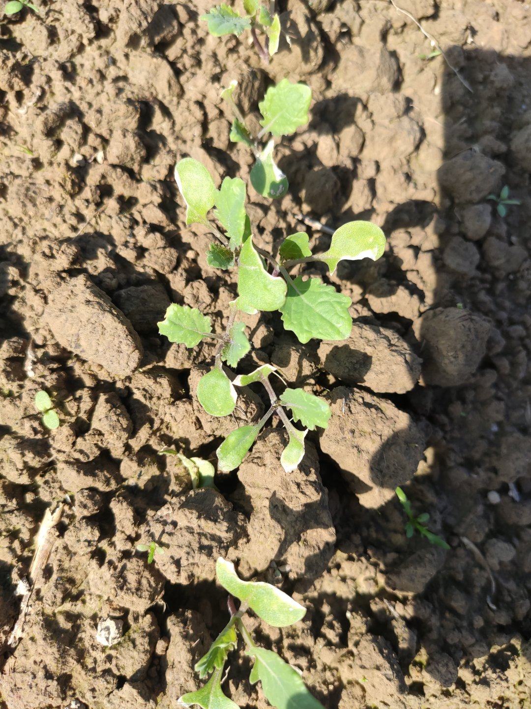

Ja bym czekał do 3-4 liści właściwych aż ziele wylewie bo tu jakby czysto pogoda na ok. 2 tyg ma być a navi lepszy w kontakcie,niech się wypowie ktoś kto stosował w takiej fazie jak on doglebowo

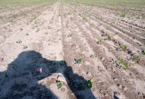

u mnie podobnie dzis mija dwa tygodnie od siewu, gleba piaszczysta, dość głęboko nasiona poszły (jak co roku) siewki poskręcane (foto w galerii) dwa dni temu był jako tako pod wierzchem ale czy powschodzi? myślę i mam taką nadzieję, sezon 2010/2011 był jeszcze gorszy, bo po zasianiu lało i było strasznie zimno az do połowy września, ciezko bo ciezko ale powschodził w miare terminowo do tego 5.09 był na wierzchu
Pozostaje zwiększenie prędkości

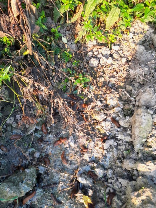

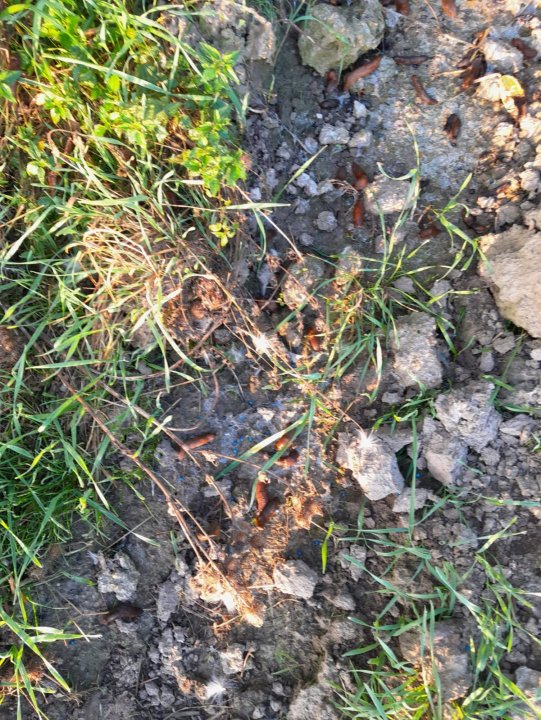

Coś podgryza mi rzepak Na jednym polu nie ma prawie nic miejscami Na ślimaki trzepany snacol do okola jeszcze przed wschodami Co to może być? Na reszcie kawałków jest tylko miejscami tak podgryziony Siany 21.08 Pryskać czymś? Jeśli tak to czym i kiedy w nocy?
Ślimaki ewidentnie widac
5 godzin temu, hubertuss napisał:
Zwiększenie prędkości? Ja obserwuję w swoim poznaniaku na redlicy talerzowej, że jak szybciej jadę to talerze głębiej idą.
Ta akurat, poobsewuj to dokładniej.
