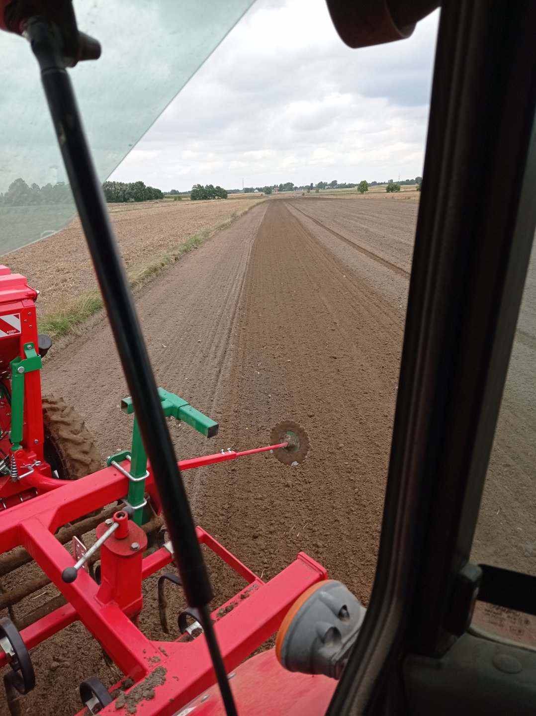

Panowie zasiany Quartz, niestety robiłem to pierwszy raz. Norma jaka podają na tę odmianę to 3,75kg, tak wyszło po przeliczeniu jednostek siewnych. Siewnik ustawiłem na ok 3,5kg. Jednak po zasianiu ok 2ha wydawało mi się na oko że sieję trochę za gęsto. Siewnik przestawiłem i wyszło na reszcie pola pewnie ze 2kg.
Ogólnie na 5ha wysiane 12kg, z tym że część ok 4kg, reszta 2kg.
Warunki na siew można powiedzieć idealne, będzie coś z tego?
